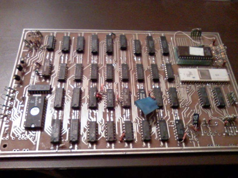

    помогите опознать плату, извиняюсь за качество, фотал телефоном

    Похоже на "Красногорск", но в нем 5 длинных (20 ног) микросхем, а тут вроде четыре. В общем нужна хорошая фотка (вид сверху), что бы читались названия микросхем. Если фотика нет, можно "отсканировать" плату.

    спасибо что не прошли мимо! вот есть еще такие фотки, немного можно прочитать, более качественные к сожалению сейчас не смогу выложить

    Тоже не гут, сильно много не разобрать. Дело в том, что монтажки к "Красногорску" нет, а сравнивать схему и эти фото... это гадание сплошное. Если не к спеху сделайте нормальные фото и тогда все станет ясно.

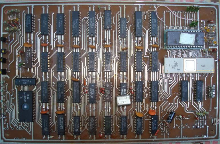

    ну, вот сфотал в нормальном качестве. и еще 2 фотографии того что выводится на экран при подключении питания. Кто скажет что смотре

    справа вверху, где пзу-ха, 8 резисторов впаяно 3 + 5 вроде. Так вот к нижним трем проводок +5 идет, а к верхним вроде нет. Присобач, это должно быть подтяжка уровня по питанию.

    ок подпаяю. может кто расскажет зачем там еще одно место для пзу?

    а раньше ПЗУшки на 16к были редкостью или стоили дороже, вот и ставили 2х8. иногда если высота корпуса позволяла то одну на другую. резисторы на месте пустой ПЗУ подтягивают шину данных на +5v.
