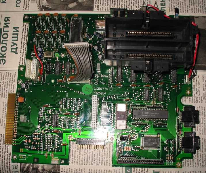

    Моя выглядит так.
    (YIS503II)
    Моя выглядела тоже так.
    Допаял недостающие элементы и получил YIS503III.

    Еще бы фотку в нормальном разрешении с недостающими элементами.
    Кстати инфа http://www.msxcafe.com/modules/newbb...mode=0&start=0 она более менее правильная? С элементами более менее ясно, но вот перерезание дорожек и перемычки с другой стороны платы, какую роль несут?

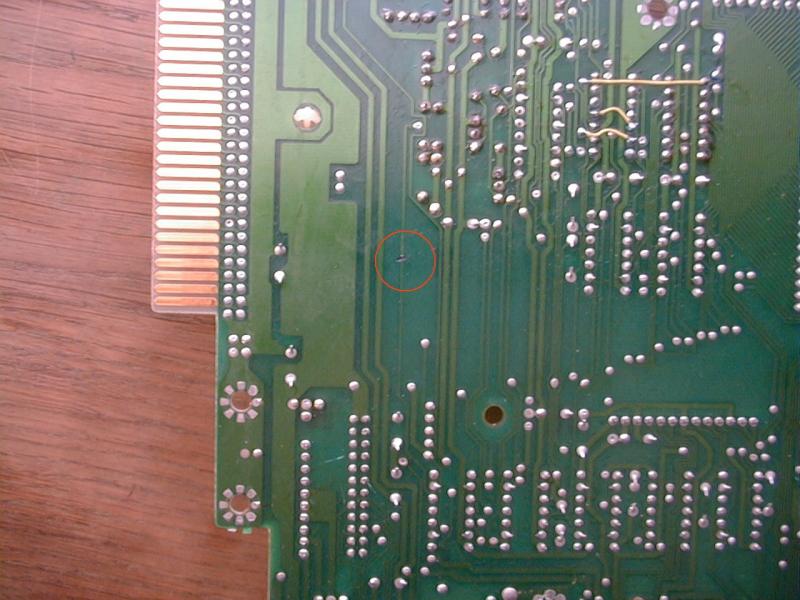

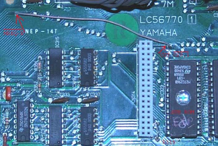

    Уже допаиваю платку для памяти на два сима, будет ставится вместо той что на 16К, CASы выведу с основной платы, там по результатам доложусь, в доке на доработку значатся перемычки в районе маппера с ообратной стороны платы, их надо ставить? Или они применительны именно к той дорабоке? Порез в красном кружке опять же, а так же на твоей фотке значится перемычка над зелёным кружком - какую нагрузку она несёт? (ну интересно же). Микрухи 555ла2 можно заменить на 1533ла2?

    ... в доке на доработку значатся перемычки в районе маппера с ообратной стороны платы, их надо ставить? Или они применительны именно к той дорабоке? Порез в красном кружке опять же,
    Эти доработки делать не надо, я немного подругому сделал (см. ниже)
    Это и есть доработка, позволяющая подключить корректно SUB-ROM.

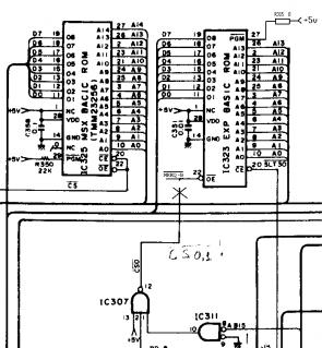

    Ниже смотри фрагмент схемы и фото платы с нужными доработками.
    1) Надо подрезать проводник, ведущий от вывода 12 IC307 (сигнал /CS0,1) к входу /OE ПЗУ SUB ROM (IC323 вывод 22);
    На фото стрелка и подпись CUT CS0,1
    2) Подключить перемычкой ко входу /OE ПЗУ SUB ROM (IC323 вывод 22), сигнал /MREQ-B;
    3) Установить (если его нет) резистор R315, можно просто перемычкой, или резистор до 2.2 КОм.
