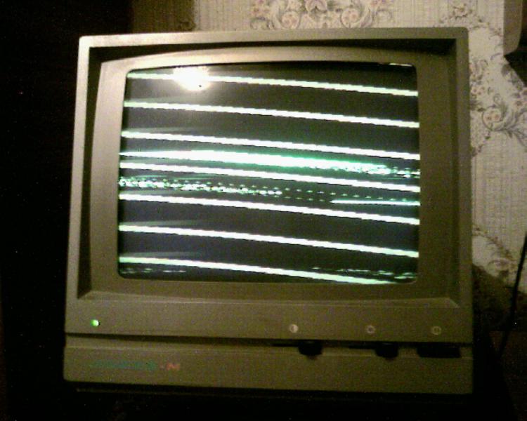

    Пытаюсь подключить Пентагон к КодисМ по варианту предложенному в пролетавшем на форуме файле pilot30.txt. В общем все нормально, пока дело не доходит до синхры. На 2-ю ножку микрухи D6 вешаю V.Sync монитора. Картинка по вертикали не скачит. Выглядит так.

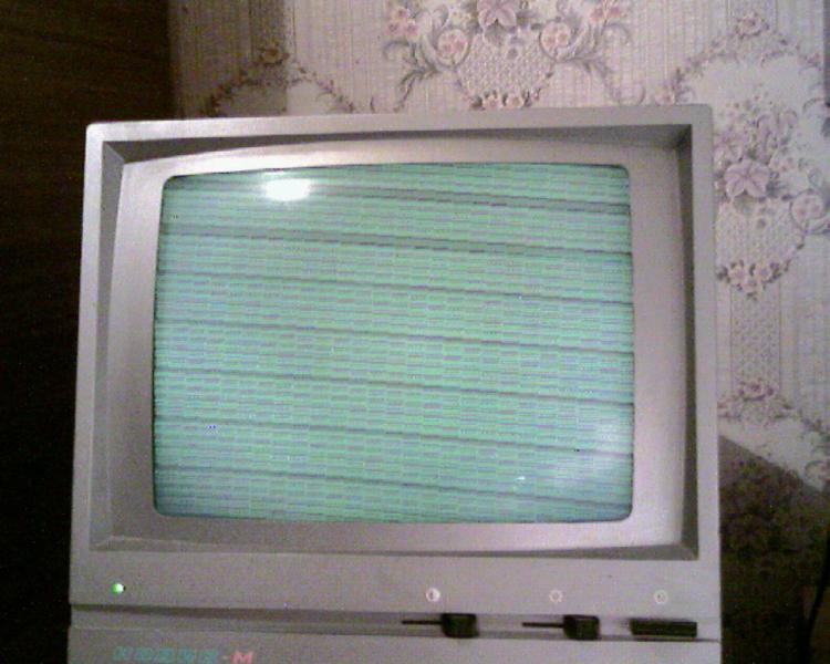

    Но как только я на 1-ю ногу D6 вешаю H.Sync изображение начинает скакать по вертикали. Вот что то подобное получается.
    Подскажите плиз, что это может быть, а то я уже замахался с этим пентагоном...

    у меня был такой монитор, попробуй проинвертировать одну из синх, я не помню точно какую

    Нужно напаять сверху на DD71 (555ЛП5) микросхему КР1533ЛП5 или КР555ЛП5, короче говоря, такую же. Находится она возле системного разъема над DD72 (ЛА12 по схеме, у меня стоит ЛА3) если разъем с правой стороны. Паяем следующим образом: отгибаем выводы 1,3,4,6,8,11, остальные припаиваем к соотв. выводам ЛП5. Далее вывод 1 ЛП5 подключаем к выводу 1 DD6, вывод 4 подключаем к выводу 2 DD6. Выводы 8 и 11 висят в воздухе. Тогда на выводе 3 будут инвертированные строчные синхроимпульсы, а на выводе 6 будут инвертированные кадровые синхроимпульсы. Я тоже не помню какую из синхр нужно инвертировать, так что нужно будет попробовать все варианты. Если что мой тел. 8-063-248-11-94 Виталик

    Хм, вроде бы все сделал как описано выше, а результат тот же.Пробовал все варианты сочетаний инверсий, все равно либо изображение стоит, но срывается по строкам, либо срывается и по строкам и по кадрам.
