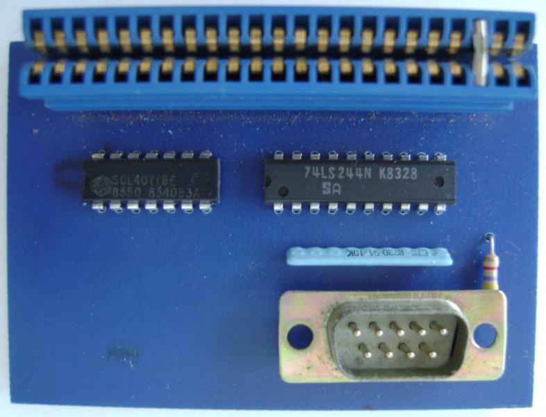

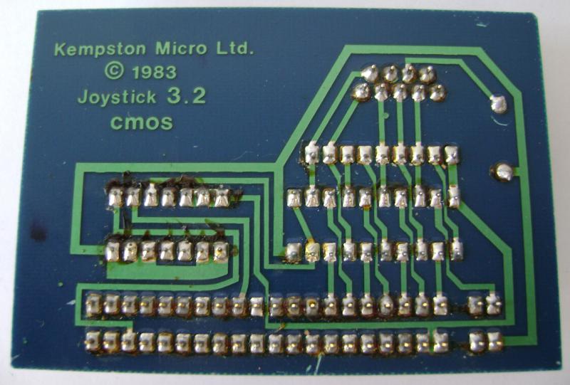

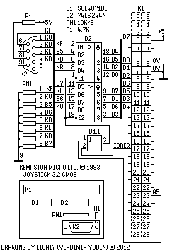

    Как-то изучал я фирменный интерфейс Кемпстон-джойстика. И обнаружилась интересная вещь - в целях экономии схемотехники при чтении порта не используют сигнал RD (смотри схему). Получается данные джойстика попадают на шину данных при любых обращениях к портам с A5=0, как при чтении, так и при записи.
    В целях эксперимента запустил мини программу, которая в цикле пишет #FF в порт #1E (00011110b). Бит 0 в нуле открывает запись в регистр бордюра, спикера и магнитофона. А бит 5 равный 0 подключает к шине данных Кемпстон-джойстик. Если джойстик не трогать - бордюр черный, в спикере - тишина. Но если крутить ручку джойстика - бордюр начинает менять цвет и слышно потрескивание из спикера.
ID:	48200   Нажмите на изображение для увеличения.
Название:	PCB Bottom.jpg
ID:	48201   Нажмите на изображение для увеличения.

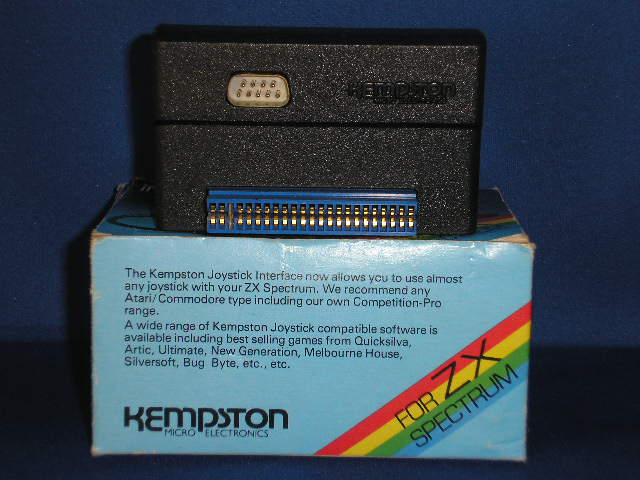

Название:	Box & Device.jpg

    Это, насколько я понимаю первая версия интерфейса. (У меня есть такой же). Читал, что позднее было выпущено ещё 2. Там схема посложнее. А так да, весело...

    Я их штуки четыре разных версий видел. Меняются буферные микросхемы, а выборка такая же.

    Lion17, мдя, сказать, что экономия схемотехники и не скажешь... CD4071 ведь всё равно содержит 4-ре элемента на которых можно было сделать более-менее нормальную дешифрацию. благо доработать дешифратор сигналом /RD - ваще без проблем.
    Может были проблемы с возможности развести сигнал RD на односторонней плате?

    похоже этот вариант понадёжней
    ftp://ftp.worldofspectrum.org/pub/si...Schematics.gif
