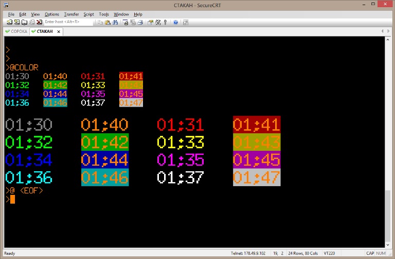

    Хе.
    Настроил полноценный VT220 где DECовские дистрибы не пишут по два раза подряд одно и то же, а честно рисуют толстые буквы
