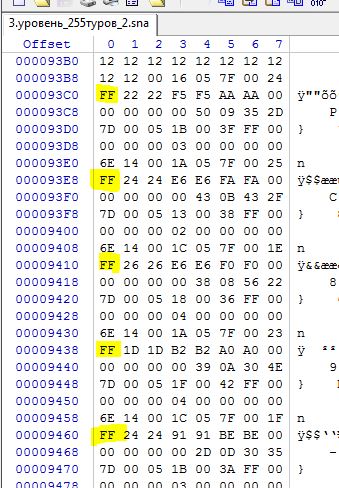

    У всех бойцов лазерного подразделения только на одном туре 255 энергии.
    На след туре становится мадым и приходится снова копаться в коде чтоб сделать 255 энергию.
    как сделать чтоб на каждом туре был 255 энергии.
    выделил маркером и прилагаю файл игры.

    Отследить в отладчике код, который в начале уровня инициализирует эти переменные (поставив брекпойнт на запись в эти адреса) и затереть его.

    Затереть это вставить нули?

    ну да. по сути там не должно быть много. штуки три-четыре, на конкретную команду записи в память в ячейку.

    Бойцы обрабатываются через индексные регистры (IX, IY) так что искать что-то вроде LD (IX+n),reg/n

    Проще будет в проге Art Money. Сначала натравливаешь на процесс эмулятора, потом надо отловить адреса, где хранится нужное значение, и останется только заморозить нужное значение. В качестве заморозки там применяется постоянная перезапись значения, но "подшефный" эмулятор этого не распознает. Работает железно, когда нашел нужные адреса памяти - знать каким кодом происходит изменение не нужно.
    А для отлова используется постепенная фильтрация подходящих значений, очень удобно получается - там всякие состояния можно задать, например "значение увеличилось", "изменилось" или "не менялось". Если будет ломаная версия, должно быть даже удобнее - в платной какие-то плюшки были для поиска.
    Ну и потом будет тоже удобно держать таблицу найденных ячеек памяти рядом с окном эмулятора - сразу видно, что в памяти сейчас хранится, это даже в бесплатной доступно.

    Конечно проще. К тому-же Артмани умеет сохранять смещения для будущего использования (закрыл эмуль, когда откроешь и снова хочешь в лазер свейд - можешь подгрузить список который прошлый раз юзал)

    а ещё можно взять что-нибудь тяжёлое, чтобы од потратились под ноль, и через пару ходов будет 255 од.
    но не тратьте всё на ходьбу, а то будет feeble и максимум 127 од.
