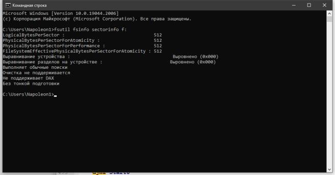

    Насколько я понимаю, размер сектора файловой системы и размер сектора при обмене с флешкой - разные вещи.
    Это как? Сектор он сектор и есть и его размер определён в MBR (на смещении 0Bh записано 200H байт на сектор). Во всяком случае в источниках, которые я читал, именно так написано.
    Другое дело, что есть ещё понятие кластер, который состоит из нескольких подряд идущих секторов и является минимальной единицей места на диске для файлов. Но командами всё равно читаются сектора.

    Если инфа из MBR, то там, наверно, размер логического сектора, который по размеру может отличаться от физического. Характеристики флешки лучше глянуть какой-нибудь аидой, а не по содержимому MBR.

    Improver дело говорит. В стародавние времена почти все носители (ну кроме компакт-дисков) имели размер сектора 512 байт, соответственно для FAT так и устаканилось - размер логического сектора 512 байт. Но вот современные носители обмениваются блоками гораздо большего размера. То есть размер блока (физического сектора) может не совпадать с размером логического сектора. Этой проблемой обычно занимается драйвер физического устройства, кэшируя считанный блок и выдавая логические сектора (размером 512 байт) драйверу файловой системы, которому вобщем-то по барабану, какой там физический носитель.

    Действительно, есть такое дело. Посмотрел сейчас:
    Всё таки 512 байт.
    Но меня больше напрягает что в LBA 48бит ерунда читается, а везде где я смотрел только общие слова, ни одного примера взаимодействия.
    Можно сделать так: заполнить все сектора на флешке данными с их номером, чтобы точно определить, откуда читается эта ерунда, а потом делать выводы, где происходит сбой.
    Хорошая идея! Я попробую реализовать. Только наоборот - на Векторе буду записывать, а потом образ смотреть.
