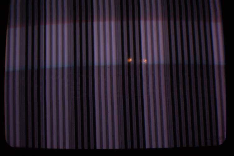

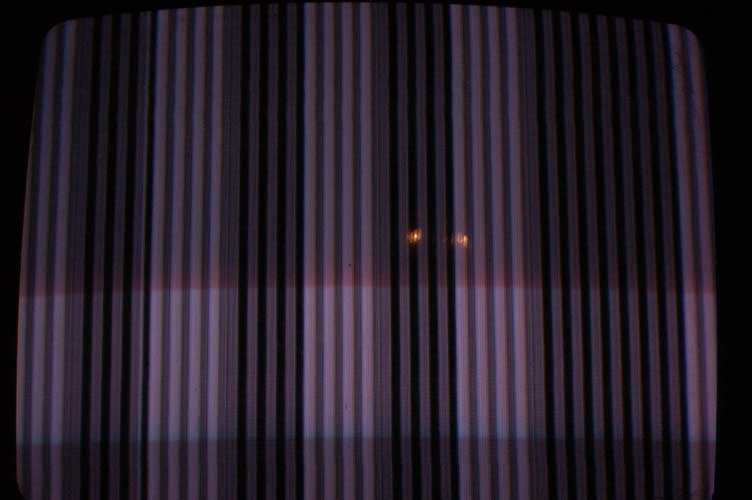

    Подскажите что может быть с машинкой если при включении она выдает на экран аккуратные вертикальные полосы?

    Память?

    Видео или основная?
    Какие микрухи памяти потыркать?

    Походу ЦПУ не стартует.

    Понял, после праздников потащу к осцилографу...
    Полосы появляются через секунду после включения? Или сразу?

    Пока я успеваю повернуться от выключателя на телефизор - полосы на месте.
    И на кнопку Сброс реакции никакой.
