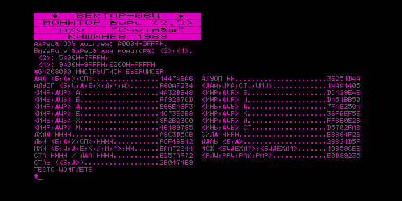

    Результаты 8080EXE7
    emu от 29.11.2013

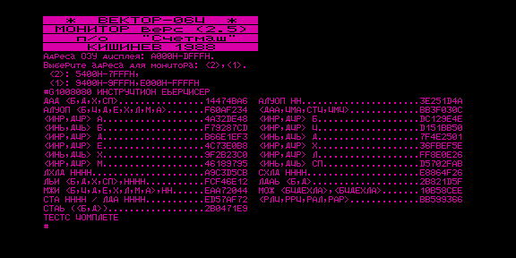

    и в VV 6.77
    Тут больше согласия, чем по 8085
