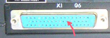

    В стандартном ПК8000 при старте(либо по включении питания, либо после нажатия кнопки СБРОС)происходит сначала обращение к внешним слотам X1 и X2 - это такие длинные разъемы(трехрядные на задней стенки). Это делается для определения внешнего картриджа.
    На рисунке показал какой. В принципе на сайте www.pk8000.narod.ru есть документация и схема на компьютер Сура и Хобби. Можешь ориентироваться по ним.
    В принципе, если не поможет. Есть еще вариант, но придется кидать на плате временную перемычку - надо проц ввести в режим, когда у него болкируется шина адреса и данных. После этого опять же приблуду с процессором или микроконтроллером ставим в разъем красширения и считываем ПЗУ. После этого перемычку нужно убрать.

    ОК, а что на осцилографе должно быть видно? Ну не спец я по электронике...
    Должен быть по идее импульс. Так как сигнал активируется нулем, то будет перепад с 1 в 0 и обратно. Лучше засинхронизоваться по спаду, тогда ты импульс можешь увидеть отчетливо.
