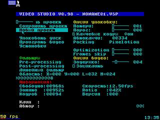

    У меня такая трабла. Пытался ролик сделать цветной (версия 0.98).
    но он отказывается сохранять.
    точнее сохраняет, но экран программы после этой процедуры портится, а сохраненный ролик больше не открывается. Video studio ругается на неподдерживаемый формат, а PC шный плеер показывает несколько первых кадров с большими тормозами и вылетает с ошибкой "Wrong LSCREEN marker" и "Wrong command".
    А версия 0.97 вообще неправильно экраны подгружает.
    Или это глюки эмулятора?

    у мну всё работало намана - я все версии лично тестил и вылавливал баги (помойму тока самую последнюю изза отсутствия времени недосконально прокопал....)
    ПыСы - VideoStudio а не VisualStudio....

    ты вот это глянь. Это результат сохранения video studio.

    Да, и еще. когда делал клип из 172 кадров (с двух дисков) то после паковки ролик показывается нормально, а вот после сохранения и глюка - только кадры первого диска.

    Попробуй проверить под другим эмулятором. Сдается мне, настройки эмуля как-то провоцируют глюк
    может чтото с настройками памяти???

    Пробовал разные настройки и разные эмуляторы. Глюк с сохранением - появляется всегда. А вот с воспроизведением половины ролика - больше не было.

    Залей куда-нибудь исходные файлы и параметры, с которыми пытаешься сжать.
    На крайняк- актуальная версия на http://zxdocs.fatal.ru в разделе Projects
