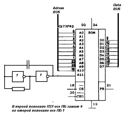

    Можно попробовать эмулировать плавающие биты с помощью костылей - нужно только знать какие биты были плавающие, что проще всего отловить многократным чтением с условиями как в схеме ZX-Next, если это невозможно в принципе, тогда анализатором на ША ШД работающего экземпляра.
    Сигнал A11 можно брать не с генератора, а сделать его синхронным, (квазиснхронным) с тактированием процессора, чтобы во время цикла чтения сигнал не изменялся. например при помощи триггера, защелкивающегося в состояние генератора "случайных чисел" синхронно с тактовой частотой.
    Программная часть защиты с ПБ мне видится такой, в нескольких местах программы можно было сделать условные или безусловные переходы, JR, или CALL по адресам которые меняются в зависимости от состоянии ПБ, по этим адресам находятся подпрограммы устанавливающие некие "флаги подлинности" и, если все флаги собраны - то прошивка считается подлинной.

    В РФ2(5) двойное содержимое (одно с нулями в месте ПБ, другое с единицами) не влезет. Потребуется как минимум 2732. Но это не главное.
    Проверка ПБ состоит из двух частей, при старте "плавает не меньше чем ПБ" и при переходе в основной режим (примерно через 2 сек.) "плавает не более чем". В основном режиме проверяется узкая область ( ПБ). Поэтому вариант "на костылях" возможен, но схему придется усложнить, подобрав и смоделировав переход из стартового режима в основной. Причем, время перехода придется настраивать очень точно, иначе сработает защита.
    Это верно забыл подписать, что ПЗУ уже поболе нужна.
    Не сильно понятно как это, но все таки лучше чем если бы еще и распределение вероятности считалось, тогда бы пришлось генератор шума на стабилитроне собирать, что, впрочем, не проблема. В ПЗУ-шке биты наверное все равно "плавают" с распределением дробового(теплового) шума.
    Это можно сделать путем отслеживания перехода по какому-то адресу, только это опять же анализатор нужен, или дизассмблирование кода, а в "костылях" еще и схема дешифрации адреса. и это уже будут не такие примитивные "костыли"
    Есть линейный массив из N ПБ распределенных по напряжению "плавания". Разумеется, в ПЗУ этот массив расположен не линейно, а разбросан вперемешку по разным адресам.
    В момент старта, когда только включился компьютер, наблюдается несколько переходных процессов (начало регенерации ОЗУ, сброс CPU и т.д.). В это время задача убедиться, что из массива ПБ плавает определенное число ПБ расположенных произвольно. Если условие не выполнено, то по окончании первого этапа проверки (около 2 сек) вместо перехода в основой цикл срабатывает защита (программа уходит непойми куда).
    Если начальная проверка успешно отработала, переходим в основной цикл, где цель проверки сосчитать кол-во и положение ПБ из массива N. Если их число большое или ПБ расположены далеко друг от друга в массиве N, то опять же срабатывает защита.

    други, а скажите мне почему на схеме стоит 2732? а все тут утверждают, что РФ2.
    я понимаю, что А11 в "1" , я это все к тому, что я где-то читал, что ПБ лучше всего выскакивают в интеловских микрухах . кстати 2732 (сов аналога нет) в то время эти микрухи были дефицитом, типа еще один барьер для копирования
    Изначально не было уверенности, что код и защита уместится в РФ2 и будет работать надежно.
    Это не защита, а барьер для массовости, а цель была именно сделать массовый (без дефицитных микрух) комп. Даже когда в те годы планировали развитие следующую версию думали реализовать с 2764 (она была куда доступнее чем 2732).

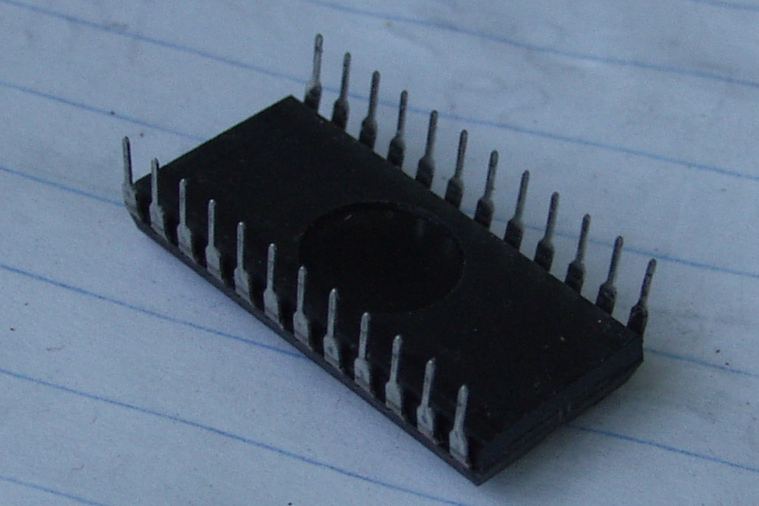

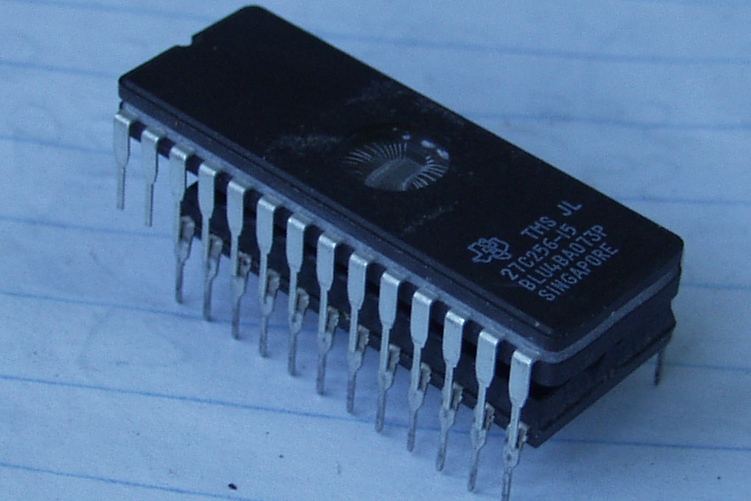

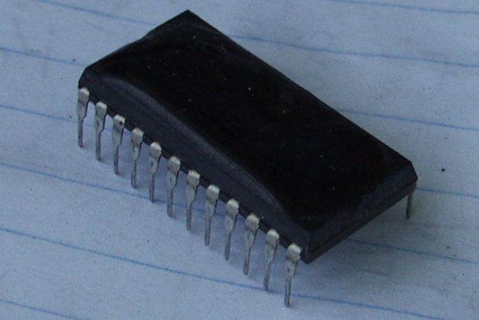

    Небольшая фотосессия объекта исследования.
    Типичная кр573рф5 может, и рф2, но скорее всего 5, ибо рф2 в пластмассовых корпусах попадаются имхо реже .
    Надеюсь, кривой советский корпус и шаг 2.5 видно всем.
    А 2732 и сейчас еще поискать...
    В прайсе местного магазинчега 27C32 440,00р.
