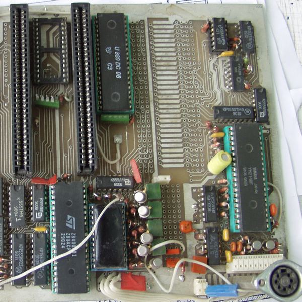

    Вот и мне досталась такая платка, почитал темы, да уж проект умер в расцвете сил, инфы не много..
    Если можно, подскажите по фото, что на ней не хватает? Реально ли восстановить, и что я увижу, если подключу в такой конфигурации? Как я понял не хватает основного и еще какого-то ПЗУ между слотами, может еще чего то? Нашел прошивки, но не нашел распиновку платы, что куда подключено?

  3. #133
    Guru Аватар для CodeMaster
    26.04.2009
    6,226
    140
    211
    182 сообщений
    Цитата Сообщение от Richi Посмотреть сообщение
    Нашел прошивки
    Какие прошивки, VROM тоже с картой ПБ, а чем прошивать собираешься?
  4. #134
    Member Аватар для Richi
    17.05.2010
    Ярославль
    40
    прошивки из этого архива, на самом деле не знаю то или нет. http://zx.pk.ru/showpost.php?p=131032&postcount=7
    Чесслово пока не понял что там с запутыванием адресов, прошивки в ПЗУ как есть или их перекодировать нужно?
    VROM, как я понимаю у меня есть. шить буду программатором Willem, кода соберу, так что - это все равно не так быстро получится. Может и получится содрать VROM Надеюсь там обычная UV-EPROM. Чем то замазана сверху, пока не ковырял, защита от подделки .

  5. #135
    26.04.2009
    6,226
    140
    211
    182 сообщений
    Ждём коментов от Conan

  6. #136
    Master Аватар для Keeper
    15.11.2007
    873
    Richi, к Вам просьба, не могли бы Вы считать содержимое VROM (микросхема залитая чем-то сверху) раз так 20ть? Буду очень благодарен!

    На имеющейся у меня монтажке нет AY/YM
    ---------- Post added at 12:03 ---------- Previous post was at 12:01 ----------
    VROM
    Основное ПЗУ перекодировать не нужно.
  9. #138
    17.05.2010
    Ярославль
    40
    прошивку потестирую, и VROM прочитаю, как только сделаю программатор (не нашлось куска текстолита подходящего для Willem-а, а в магаз, через полгорода тащится влом, ибо жара 35градусов) Можно кончно на скорую руку собрать на 2х микросхемах на макетке ( CD4040 и 74HC257) на LPT-порт).
    Как я понял объем VROM 2Kb - То бишь там КС573РФ(2)5 стоит?
    Так не у кого нет рисунка монтажки? А то я только клавиатуру и видео понял куда подключить, впрочем для проверки большего и не нужно. По словам предыдущего владельца, комп был не доделан, но видео работало.

  10. #139
    15.11.2007
    873
    Сейчас залью на народ имеющуюся документацию, но ваша плата отличается (немного) от той что в документации. VROM, да РФ2(5)
    Залил: http://narod.ru/disk/22216354000/ZX-NEXT.RAR.html
