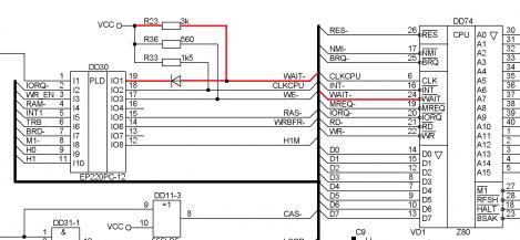

с EP220 выходит 2.5 вольта, а после диода уже 1.8, и 1.8 идет на проц.... почему такая фигня
Напрашивается идея проследить по прошивке ПЛМ что формирует вейты, потом проследить те входные сигналы до ПЛМ.
вторая идея - попросить у Mikka_A GAL22V10 и поменять микруху турбы.
Ordok, А перемычка на "Турбо" у тебя установлена? в турбе может и проц не тянуть (может его поменяли), и вообще при отключении турбы формирование сигнала вейт на плм-ке изменится, что скажется на уровне напряжения по этой линии.
