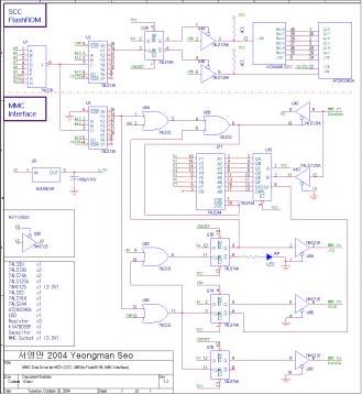

    Может, всё-таки, какой-то сдвиговый регистр присобачить?
    Можно сделать по схеме, как в контроллере IDE_MMC для MSX:
    Похоже, там регистр применен только в одном направлении - на чтение с карты? И тактирует сдвиг в регистре все равно сам хост командой LD reg,(portaddr+1)? Интересно было бы взглянуть - во что выливается в исходнике п\п чтения байта (сравнить сложность с самой простой реализацией)... Чего-то про этот вариант не гуглится...
    Вот так реализованы операции чтения и записи байта:
    rd_mmc:	push	hl
    	ld	hl, 6FFDh
    	ld	(hl), l
    	ld	(hl), l
    	ld	(hl), l
    	ld	(hl), l
    	ld	(hl), l
    	ld	(hl), l
    	ld	(hl), l
    	ld	(hl), l
    	ld	a, (hl)
    	pop	hl
    	ret
    rd_mmc:	push	hl
    	ld	hl, 6FFDh
    Почитать можно здесь:
    http://msx.retro8bits.com/sd-mmc-drive.html
    Посчитал. Итого:
    вариант MSX (со сдвиговым регистром и тактированием SDcard от /RD/WR) работает быстрее, чем вариант n8vem (простейший - полностью программный)
    - на чтение байта в ~7 раз
    - на запись байта в ~4.5 раза
    При этом, чтение сектора с SD-карты в схеме MSX будет всего лишь в 2 раза медленнее, чем чтение IDE/CF сектора при простейшей (программной) реализации IDE в схеме на 580ВВ55. Т.е. при частоте процессора в 5Мгц SD-card уже сравняется со скоростью работы DS/DD дисковода (800к).
    "Цена вопроса" варианта MSX (опять же не считая дешифратора сигнала /F763) - 555ЛЛ1+555АП5+555ИР8+555ЛП8+2х555ТМ2. 74HC125 выкидываем нафиг (и делаем согласование на резисторах как в схеме N8VEM), смысл элемента U4D мне тоже не ясен. Итого, схема MSX - 6 корпусов против 3 корпусов в N8VEM. Оба варианта вполне реализуемы даже на макетке.
    Кстати, я попадал по этой ссылке, но смутило наличие на плате 40-ногой 2212P003. Что это за чип? Что-то музыкальное?
    Да, это музыкальный чип устанавливаемый обычно в игровых картриджах от фирмы Konami, так называемый SCC.
    В этой схеме он выполняет роль схемы управления переключением банков памяти BIOS и электронного диска.
    Ну и заодно работает как музыкальный чип.
    К реализации самого интерфейса с SD/MMC он не имеет отношения.
