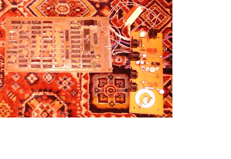

    Доброго времени суток всем.Подарили мне две платки,помогите опознать
ID:	2719   Нажмите на изображение для увеличения.

    На правой фотке это Пентагон-128.
    ZEK
    Ага 91 года
    Master Аватар для Conan
    22.01.2005
    Moscow
    2,250
    279
    108 сообщений
    На фото слева, «Львов-48» («Москва-48»).

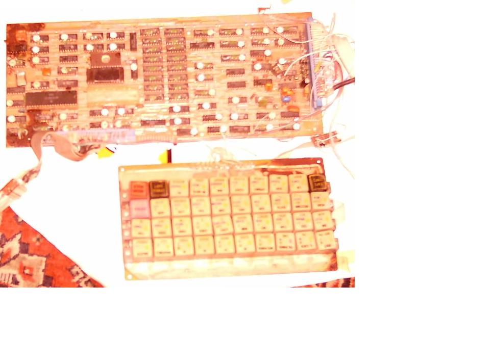

    Доброго времени суток!
    Вот вчера на радио-рынке зацепил. Все утверждают что это из клонов Спектрума. Собран на аналоге Z80-го процессора.
    Если кто опознает, дайте ссылку на описание и схемы. Попробую оживить.
    С уважением, Дмитрий.
    Правильно утверждают: это «Дельта-С» (точнее плата от нее). К этому компьютеру подойдет стандартрая мембранная класиатура. Схема и монтажка у меня имеются, пришлите в ЛС адрес элекропочты, и я их вам вышлю.
    P.S. Если есть возможность, сделайте пару фоток крупным планом (ровно сверху и ровно снизу, что бы были видны названия и микросхем).

    Вроде получилось. Пришлось порезать, а то очь большой архив получился.
