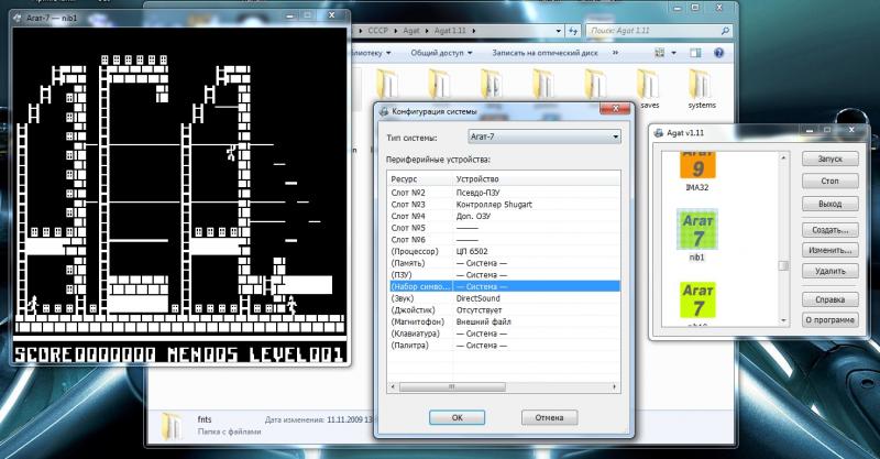

    GARNIZON, опять игнорируете.
    вы утверждали что 8 игр указаных мной отлично работают, я вот попробовал поиграть в игру Lode runner, УПРАВЛЕНИЕ НЕ ДЕЙСТВУЕТ !
    перепробовал три варианта мышь, джойстик и отсутствует, результат один и тотже.
    в чём проблема ?
    использовал диск IM1.nib, выкладываю здесь.
    также прилагаю скриншот из эмулятора, видны настройки.
    • Тип файла: rar IM1.rar (66.9 Кб, Просмотров: 239)
