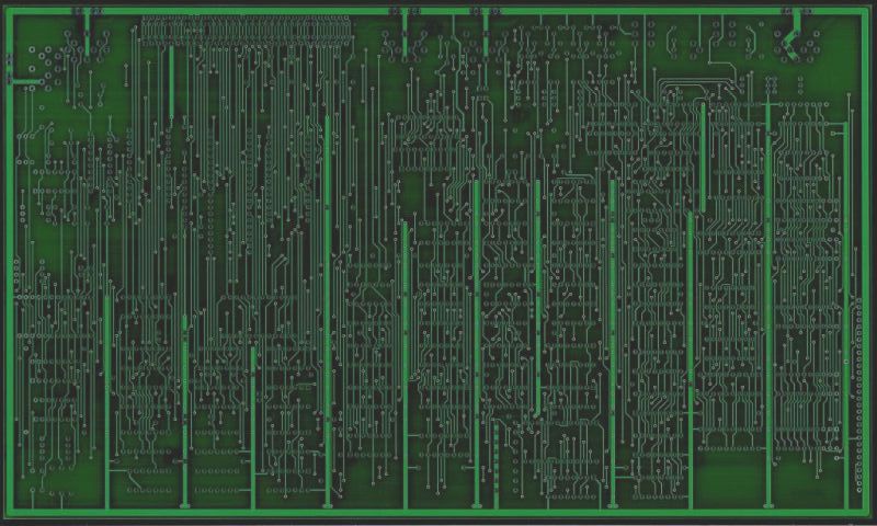

  2. #42
    Master
    06.09.2009
    549
    41
    18 сообщений

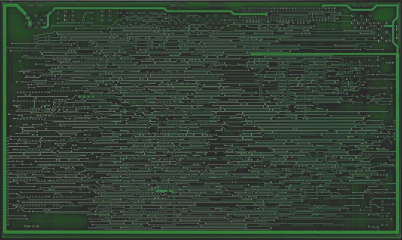

    попробую развести платку.
    будут ли у кого какаие-либо пожелания по схеме?
    а то может и не имеет смысла заниматься
    Думаю, стоит подождать со схемой. Да и плату пока не разводите, чтобы не делать двойную работу.
    Дело в том, что я тоже занимался всё это время Profi 6.2. Результат - изготовил плату прототипа (назвал ее для себя Profi 6.2 Rev.B) (фото прилагаются). Комплектующие приготовил, но пока не собирал. Подробности о том, что я сделал, я опубликую здесь через несколько дней (пока еще не готов).
    Потом со всеми заинтересованными можем попробовать решить извечный вопрос: "Что делать дальше?"

    Не совсем понял, память что, переразведена под рушки? там же в оригинале модули сипп должны быть. и почему ревизия Б, какие ещё извенения?
    Память я не трогал. Как задумали разработчики Profi 6.2, так и оставил. (1-е фото, правый нижний угол).
    Ревизия Б - не забивайте себе голову, это я для себя придумал название, потому что исходником был родной Profi 6.2, а после моих изменений получилось ведь не совсем 6.2. Ну, я и назвал, чтобы различать все эти схемы/платы: "Profi 6.2 Rev.B". Не ищите здесь глубокого смысла.
    Принципиальных изменений по сравнению с исходниками нет! Исправлены некоторые неточности разводки. Добавил подтягивающие резисторы, блокировочные конденсаторы, еще кое-что несущественное! Подробно - через несколько дней.
    Пока отдыхайте
    Да, про верхние платы. UncleDim сообщал, что 100% совместимо с верхними платами 3.2. И теоретически - с остальными версиями. Собственно, я и думал отлаживать с верхними платами 3.2 (Спасисбо CHRV и его знакомым! Обеспечили работоспособными платами! Повторить их для тех, у кого их пока нет, труда не составит). Действительно, электрически разъем SYS_BUS0 6.2 совпадает с 3.2. Это на данном этапе для запуска 6.2, думаю, достаточно. (Вот в 6.3 появилась новация, см. сигнал /PROFI на системном разъеме (пин A20) и незаконченную схему контроллера 6.3 - думаю, пока на это рано отвлекаться).

    По умолчанию Profi 6.2 Rev.B
    Выношу на ваш суд:
    Прототип для запуска и отладки - Profi 6.2 Rev.B (на основе Profi 6.2). Cхема электрическая принципиальная, схема монтажная, перечень элементов, отличия от Profi 6.2 1993 года (PDF и текст) - здесь (300 Кб). Прошивки двух РТ18 для программатора (BIN) - здесь (1 Кб).
    Дополнение от 8.05.2010. В связи с тем, что позднее данная плата была доработана и изготовлена, вся документация обновилась. Теперь её можно скачать отсюда.
    Чтобы сравнивать предлагаемый Profi 6.2 Rev.B с исходным Profi 6.2 1993 года, если кто-то еще не скачал исходники от UncleDim, вот всё собрано в одном месте: здесь.
    Смотрите спокойно, не спеша, высказывайте замечания и предложения.
    Когда вникните, то выскажитесь, пожалуйста, по таким вопросам:
    1. На данном этапе исправлять или нет входные сигналы для U69 (выводы 7, 8), U66 (вывод 23) и переделывать ли порт UPRK (#6FFD) на U3 (см. лист 2 схемы Profi 6.2 Rev.B)?
    Прошивка ПЗУ U66 РТ18 "DSS" у нас - для версии 6.3. А в схемах 6.2 и 6.3 есть отличия по сигналам на указанных выводах. И порт UPRK в 6.2 сделан иначе, чем в 6.3 (в 6.3 он как бы доведен до ума), что тянет за собой еще некоторые отличия.
    То есть, доделывать ли эту часть схемы до 6.3?
    2. Цепи формирования /RAS, /CAS на U68 555ТЛ2 (см. лист 3 схемы Profi 6.2 Rev.B)?
    Входные импульсы там F2T (7 МГц). Гуру схемотехники, просветите по номиналам R и С. А также проверьте предлагаемый перечень элементов, там увидите вопросы по номиналам еще некоторых R и C.
    3. Кто-нибудь попробуйте получить BIN-файлы прошивок из исходников и сравните с теми, что получились у меня.
    Кстати, обратите внимание, что размер платы Profi 6.2 (и 6.2 Rev.B) 335 x 200 мм, а Profi 6.3 - 335 x 160 мм.

    наверняка должно быть сопротивление и в цепи SN7 (6выв.) и SN7 (1,2выв.) лист 3 принципиальной схемы. только по номиналам пока вопрос открыт.
    что-то о прошивке синхрогенератора (РФ2) известно?
    несовсем понятен узел обработки сигналов Keyboard IBM. если мне не изменяет память, была доработка для подключения IBM (XT!) клавиатуры к профи 3.2 (не путать с отдельным контроллером клавиатуры ХТ), но она работала совместно с обычной клавиатурой, причем ibm клава не работала в обычном "синклер" режиме, а работала только в СР/М при загрузке определённого драйвера. похоже на профи 6.2 аналогичная "доработка", только уже разведенная на плате.
    на листе 5, к 1 выв. U45 через диод (анодом к 1 выв.) подключается сигнал /80DS c 3 выв. U1.
    сигнал "CMR0_D4" (контакт А31 системного разьема) профи 6.2 и сигнал "ROM14" (контакт А31 системного разьема) профи 5.02 идентичны. К контакту B25 системного разьема c верхней платы профи 5.03 подключен сигнал TIMER. (использовался для сигнализации отработки таймера/будильника часов). Возможно его тоже внести в принципиальную схему профи 6.2? (это я о совместимости плат).
