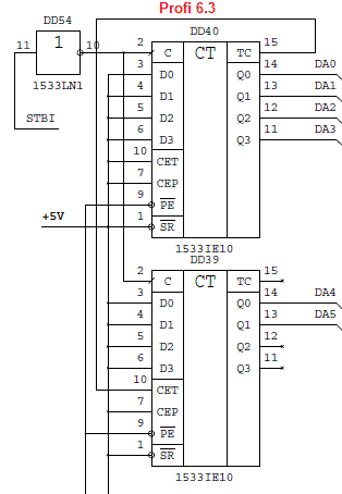

    Ну наконец-то!!! Первый пошел!!! Мои поздравления UncleDim!!!
    Цитата Сообщение от UncleDim Посмотреть сообщение
    вместо РУ2 воткнул перемычки.
    можно поконкретнее с перемычками вместо РУ2, а также с недостающими номиналами в перечне элементов?
    Перемычки - прямо на панельках под РУшки, вход R(15я нога) на выходы R0, R1, R2(c,d,e); вход G(14) на выходы G0, G1, G2(f,g,h); вход B(1) на выходы B0, B1(a,b). На сигнал яркости забил
    С подбором элементов точку ставить рано. Пока поставил только резисторы RR23-26 по 33Ом, кондеры к ним не ставил. Но чувствую, этот узел еще основательно ковырять придется, по большому счету в асинхронном режиме машинка не работает (то сбоит, то вообще не запускается).

    Ну до восстановления еще далеко. Больной пока в реанимации
    Очередной "найденыш" - триггер SN3.2 должен тактироваться не STBI, а STBI2 (иначе дублируются знакоместа в расширенном экране). После внесения этой доработки потребовалось также "прижать" сигнал FLD1 конденсатором 470пф, т.к. в стандартном экране начали проскакивать артефакты в последнем столбце знакомест.
    Точно, и это тоже отражено в схеме 6.3.
    А вот в связи с этим, может, нужно убрать RR26 (которого нет ни в 6.2, ни в 6.3, а я его влепил на схему и плату), и нужно установить C30 (который есть и в 6.2, и в 6.3)?
    Да не, не похоже, что в этом узле дело было. Из-за того, что stbi2 приходит позже stbi - иногда fld2 появлялся раньше, чем нужно, что и приводило к периодическим "прочеркам" в последнем столбце.
    Тогда может стоит посмотреть прошивку синхрогенератора, и удлинить сигнал FLD1 в ней?
    Удлинить на "чучуть" прошивкой не получится, только на ширину знакоместа - это слишком много.
