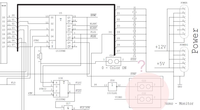

    Уважаемые, подскажите, что это такое в Profi 6? В смысле: каково назначение этих джамперов? (см. кусочек схемы)

    Mdesk, здается это не просто джамперы... а видео-выход на монохромный моник.

    Спасибо, Дмитрий. Тоже так думаю. Замыкать/размыкать тут нечего. Это просто точки подключения к сигналам ч/б монитора. К тому же разъем ч/б Video еще со времен Profi 3 устанавливать не рекомендовалось (в этом месте с платы контроллера свисает разъем Kempston-джойстика). Вот вместо разъема и придумали такое.

    Причем С23.1 это кадровый импульс (с определенной прошивкой синхрогенератора), С23.2 это строчный импульс (подается синхросмесь строчных и кадровых импульсов, но для строчной моника скорее всего это не существенно)...
