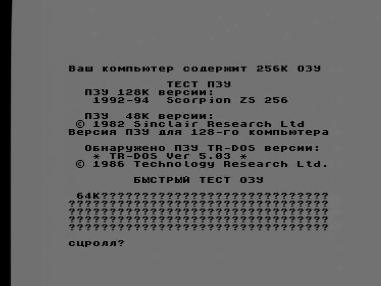

    При запуске SYSTEM TEST на экране такая вот какртина:
    С уважением, Александр.
    SID-Blaster/ZX
    Moderator Аватар для BYTEMAN
    11.01.2006
    Брест/Минск
    8,394
    179
    115
    57 сообщений
    И на этом зависает. А вот TestScorp при проверке экранного ОЗУ заливает экран не ровными треугольничками, а просто какими-то точками.

    BYTEMAN, а что тест-пзу говорит? скорповое или обычное 128

    BYTEMAN, достань тест-пзу, т.к. похоже что бока с памятью или управлением ею, а раз так, то обычные тесты, как у тебя это уже было - зависают, сбрасываются... ибо портятся стек, переменные и пр... тест-пзу тем и хорош, что для работы не юзает память для стека и хранения переменных - память нужна лишь для отображения сведений.

    Забрал ПЗУшку, прогнал. Тест от 48-го спека. Тест проходит за 7 минут (очень медленная тестирующая программа). Пишет, что ОЗУ исправно.
    Вот здесь http://www.zxspectrum.it/doc/ лежит тех. дока на Scorp? Стоит качать (там 33 мега, на диал-апе проблематично). И хотя бы приблизительно где стоит искать неисправность? Может быть, снять осциллограммы с каких-либо сигналов?

    шей скорповое тест-пзу.
    только так
    иначе сложно понять
    скорп вещь в себе.
    а потом будем посмотреть
    доку не качай.
    ничего полезного там нет ( жирное потому что PDF формат).
    все что есть там - так или иначе перетиралось тут.
