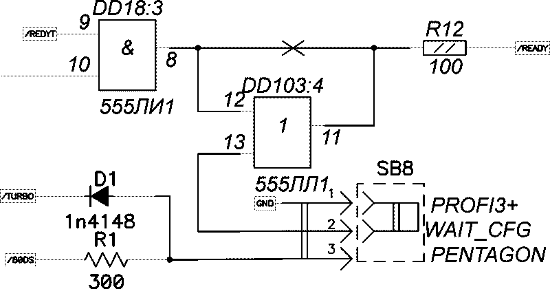

    Вобщем-то эксперимент с переделкой Profi 5.0x под пентагоновский INT и мультиколорные эффекты на бордюре закончились успехом.
    Описание доработки:
    Для Profi 5.02:
    1. Сделать официальные доработки платы под №4, 5, можно и 9, но не обязательно.
    2. 4 ножка DD53 должна быть с +5в переключена на землю.
    3. Для верхней платы 5.03: Выпаяйте резистор R15 на верхней плате, соедините 2 и 3 выводы м/схемы DD45 с сигналом 80DS (не инверсный) 15 вывод DD46 нижней платы.
    4. Доработать нижнюю плату согласно схеме:
    PS: резистор R12, подключенный к 8 ножке DD18 достаточно просто приподнять, отпаяв одну ногу со стороны DD18.
    5. Прошить новую прошивку синхрогенератора SAMX12P.

    1. Сделать официальные доработки платы под №4, можно и 9, но не обязательно.
    2. Для верхней платы 5.03: Выпаяйте резистор R15 на верхней плате, соедините 2 и 3 выводы м/схемы DD45 с сигналом 80DS (не инверсный) 15 вывод DD46 нижней платы.
    3. Доработать нижнюю плату согласно схеме:
    4. Прошить новую прошивку синхрогенератора SAMX12P.
ID:	47641 или Нажмите на изображение для увеличения.
    И еще - схемы даны не обязательно для определенной модели Profi, просто они даны с наиболее оптимальным кол-вом новых корпусов микросхем и использование свободных элементов платы. По функциональности они абсолютно одинаковые все.
    UPDATE!!! если бордюр не совпадает с папером, стоит попробовать настроить его нажав несколько раз на кнопку TURBO, другое решение - поставить процессор 1858ВМ3. мультиколоры на бордюре будут совпадать с папером на 100%.

    Торможение убрал только в нетурбированном синклер-режиме, если включается турборежим или расширенный экран, торможение начинает работать по старой схеме. можно попытаться сдвинуть папер на 4 пикселя вправо конечно. попробую поэкспериментировать над DD53 вечерком...
    Подниму темку вопросом? Т.е. после переделки у тебя бордер и мультколор пента*****вский находится на месте без выпаданий. Инымисловами ты точно можешь сказать какие параметры у развертки пятногона.
    Вопрос, расскажи про параметры строчки. Понятно что 56 символов в строке, только когда точно она тактирует кадровые счетчики. По началу строчного импульса или по сбросу строчных импульсов, т.е. на каком знакоместе?
    по вертикали всё четко, а вот по горизонтали бывает на несколько пикселей (максимум 6) смещается бордюр в право. с процом ВМ3 всё работает идеально. я так понял, что в нем немного по другому сделаны прерывания. пытался побороть это логикой, но так ничего не вышло. по тактам и в рамке всё совпадает, бордюр чуть отстает на обычных процах.
    ну есть по тактам вот такая дока - http://www.worldofspectrum.org/rusfaq/index.html#21 , она точно описывает параметры пента, по ней я делал прошивку для профи. после переделки под пент получилось с началом строчного импульса. даже чуть раньше на 8 тактов проца перед строчным импульсом, но это скорее особенность профи, видимо много задержек получается на элементах.
