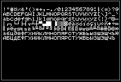

    Наиболее востребованый режим псевдографики РК86 это 128*60. При этом за счёт сокращения высоты знакоместа с 10 до 8 линий растра в экран умещается 30 строк. Базовый фонт псевдографики разбивает знакоместо на 2*2 пикселя, т.е на 4 пикселя затрачивая 16 символов в фонте. Размер элементарного пикселя 3*4 точки. Так и получается 64*2=128 по горизонтали и 30*2=60 по вертикали.
    Однако ВГ75 позволяет большее. Допустимо иметь до 64 строк. Сократив высоту знакоместа ещё более, - с 8 до 6 линий растра и применяя альтернативный, специально для графики предназначенный фонт, можно увеличить разрешение по вертикали. При этом общее число рядов знакомест 52, что даёт в кадре 6*52=312 требуемых линий растра. Видимыми будут только 43 знакоряда. Разделив знакоместо на 2*3 пикселя с размерами каждого пикселя в 3*2 точки, при 43 строках знакомест высотой в 6 линий, получается графика 128*129. Естественно, в знакогенераторе 64 псевдографических символа.
    Но и это оказывается не предел для РК86. За счёт использования interlaced режима с частотой полукадров в 25 Герц можно иметь картинку с разрешением 256*129.
    Для пояснения идеи расскажу о одном эксперименте с ОРИОНОМ, что я делал в 1993 году. Итак в ОРИОН добавляется триггер ТМ2 по схеме D-триггера, т.е по каждому заднему фронту на C-входе его выход изменяется. На C-вход триггера заводим КСИ, а выход триггера подаем в схему ОРИОНА так, чтобы переключать экран с C000 на 4000. Тогда один период частоты 50 ГЦ отображается один экран, а в следующий период - другой. Идея обычной черестрочной развёртки телевидения. В ходе эксперимента я загружал в экран 4000 одну картинку, а в экран C000 другую картинку. И убрав сброс с входа RESET ТМ2, я видел на экране объединённые 2 картинки. Но яркость изображения заметно падала.
    На РК86 сигнал с выхода триггера с помощью ЛП5 будет инвертировать адрес А12, причём только когда идёт HLDA, т.е только пока экран читает ПДП. Это приведёт к тому, что чётные кадры будут читаться с обычных адресов экрана 76D0...7FFF, а вот нечётные будут читаться с адресов 66D0...6FFF. Причём сигнал триггера будет переключать фонт. В каждом знакогенераторе обоих фонтов псевдографика занимает только только половину знакоместа (или левую половину или правую).
    Лучше использовать фонт шириной не 6, а 8 точек (чтобы делилось на 4). Высота знакомеcт 6 линий (чтобы делилось на 3). Фонт 8*6 разбивается на матрицу 4*3 с размером пикселя в 2*2, но фонт для каждого полукадра занимает лишь половину знакоместа по горизонтали, т.е в матрице 2*3, отчего число символов те же 64.
    В чётных полукадрах отображются левые половины знакомест, а в нечётных кадрах правые половины знакомест. Но общее разрешение по горизонтали увеличивается вдвое до 256. При высоте знакоместа в 6 линий по вертикали умещается 43 строки. Так получается разрешение 256*129. Это вполне нормальное разрешение для игровых автоматов вплоть до середины 80-тых.
    Если же не менять ИЕ4 на ИЕ5, т.е сохранив убогий фонт 6*8, то тоже получается графика 256*129, но пиксели по ширине не одинаковые - чётные шириной в 2 точки нечётные шириной в 1 точку.
    Итого, расход деталей - один дешёвый триггер и затраты труда на перепрошивку фонта превращают РК86 в приличный (для своего времени) графический компьютер.
    Интересно, многие ли читатели поймут эту идею. Если не поняли, - спрашивайте, уточню что не ясно.

    Круто! Но тут встает вопрос необходимости. РК и так тормозной, а пдп его еще сильнее тормозит, и чем больше строк тем больше тормоза.
    У рк частота 1,77 мгц, но эффективная частота - 1,3 мгц. В режиме 50 строк апогея тормоза еще сильнее, мало остается тактов на прерывание, а если добавить что экран большой, надо перерисовывать его дольше, то есть фпс еще сильней упадет.
    Может, есть какая-то деталь, которую я не понял, но во время создания уточек демо я столкнулся с этим.
    У партнера отличные режим, у МЦПГ. И почти не освоен еще, столько крутого можно понаписать.

    не вижу смысла. в Апогее графика делается знакогенератором и получается вполне прилично для такого компьютера и никакого аппаратного изменения.
    зачем это?
    в РК уже все это изначально есть
    нужно всего лишь запрограммировать ПДП на перекидывание в два раза большего количества данных
    а вг75 уже будет каждый раз получать данные из разных полукадров
    не подумал что нужно каждый фрейм менять шрифт
    а у рк нет прерываний
    Итого, расход деталей в дешёвый триггер и затраты труда на перепрошивку фонта превращают РК86 в приличный (для своего времени) графический компьютер.
    не забывай что рк нет понятие экрана с такого то адреса !!!!!
    у него экран может быть с произвольного места
    и произвольных размеров
    тут нужно ксоренье какого нибудь старшего бита
    еще напомню что мы не знаем в какой момент времени какой из экранов у нас сейчас рисуется
    и просто так нельзя привязать смену шрифтов к частоте фреймов
    иначе полу кадры просто поменяются местами (тк програмирование вг75 и пдп может произойти как на четном полукадре так и не на четном)
    или лучше смену экранов оставить обязаностью ПДП
    а переключение шрифтов чтоб зависило от сигнала с ноги какого нибудь старшего адреса
    тогда можно будет тулить экрана произвольных размеров так чтоб посредине была смена шрифтов

    цвет на псевдо точку
    (потом запилю пример для апогея как это может выглядеть)
    типа такого?
