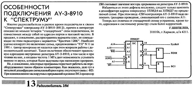

    если по схеме смотреть то
    там тотже ИД7
    но вместо А9 подаетса А14
    короче вот так как на картинке
    все остальные сигналы АУ подключенны так же как в АТМ2+

    вот статейка

    вот в жпг
    странно автор готворит что надо подавать 1 мгц но я делал по етой схеме
    и подавал 1.75 и вооше експериментировал с разными частотами от 1 до 2
    в резултате менялса толко тембр
    а вот если собирать по разным схемам дешифрации портов AY
    tо действительно получались разные звуки
    что удавалось услышать так ето например голос в какойто композиции который был соло уходил на второй план а подыгрываюшие голоса становились яркими или даже слегка фальшивили
    я склоняюсь к мысли что подаваемые данные при некоректной дешифрации записываются в АУ либо с какимто смещением, либо для партитур несоответствуюшего задуманному голоса
    схему смешивания голосов я применял одну и туже без усилителя с резисторов номиналами как в АТМ2
    к стати уже успел подкоректировать в своей АТМ Д17 благо ето нетрудно
    по указанной схеме
    и сразу десонанс восприятия исчез
    разница действително очен незначительна
    может Максагор прав ето психологическое :-)
