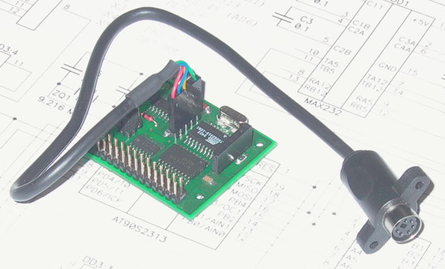

    Есть ATM Turbo 2 v.7.10. В описании значится: мышь "Через RS-232, но не совместима с кемпстон-мышью". RS-232 у меня на плате не распаян. Отсюда пара вопросов:
    1 Существует ли софт поддерживающий мышу, подключенную через RS-232?
    2 Если смысла в мышке по RS-232 нет, то может существует схема подключения кемпстон мышки? Кто-нибудь такое уже пробовал?

    Цитата Сообщение от Кирлиан
    ... может существует схема подключения кемпстон мышки? Кто-нибудь такое уже пробовал?
    Существует схема Кондратьева на рассыпухе и её вариант на AT90S2313 (ATTiny2313).
    Обсуждалось давным давно здесь: http://zx.pk.ru/showpost.php?p=33535&postcount=19
    Есть и схема и прошивка и даже печатные платы
