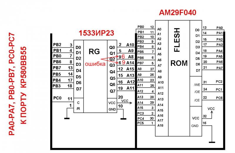

    А РС1 здесь причем?
    Если брать схему FLASH ROM.jpg из архива fd206.rar из сообщения http://zx.pk.ru/showpost.php?p=716126&postcount=192 то там PC2 = /WE, PC1 = /OE, PC6 = /CE или Вы имели ввиду другую схему?
  2. #202
    12.12.2011
    г. Иркутск
    2,509
    22
    20 сообщений
    Alex_LG, Если выборка кристалла в единице, то уровень на других ногах не имеет значения.
    ---------- Post added at 10:17 ---------- Previous post was at 10:12 ----------
    Да, а схема эта. Там еще надо бы добавить, что для внешнего флеша /СЕ подключается к РС7.
    Согласен, но ситуация когда сигналы РС1 и РС7 будут в "0" (т.е. произойдет выборка кристала и активация сигнала чтения) имеет место быть и соответсвенно будет "шум" на шине РА, что приведёт к некорректной работе устройства, например, того же программатора - в 3-х различных схемах сигналы РС1 и РС7 активно используются. Так, что параллельно подключать не получится.

    Для экспериментов собрал внешний флеш-диск и во первых обнаружил, что когда схему рисовал, перепутал номера двух ног ИР23. А потом провозился два дня с записью на внешний диск. Разница у внутреннего и внешнего диска только в выборке кристалла - С6 и С7. Подпаиваю внешний к С6 и все работает, на С7 записи нет. Смотрю осциллографом - в уровнях нет никакой разницы. Пробовал ВВ55 пять штук из одной партии и на всех нет записи. Вытащил из Ориона другую ВВ55 и все заработало. Так и не понял где собака порылась. Осциллом никакой разницы нет. Может сталкивался кто с такой проблемой?
