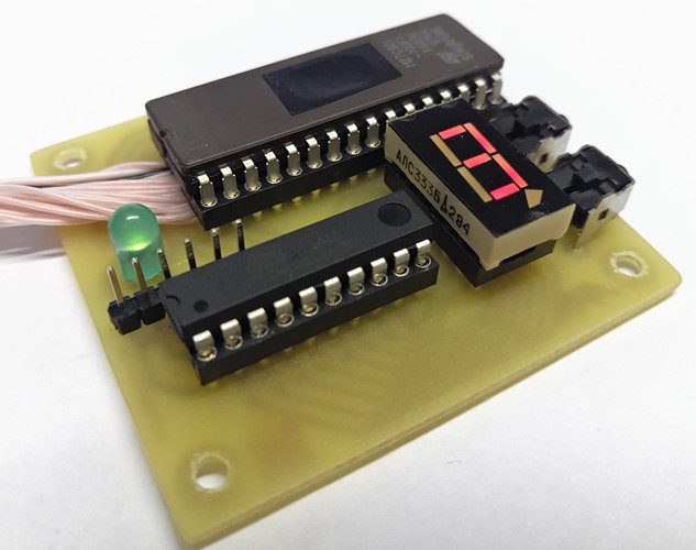

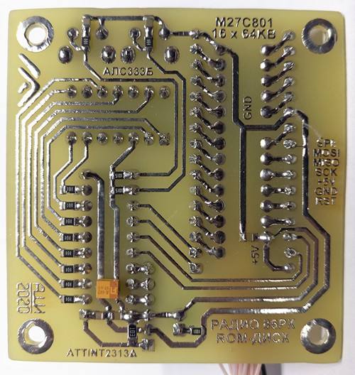

    Hi All!
    Сделал свой вариант ROM-диска для обычного Радио-86РК
    Пока на ЛУТ-ом тестовой плате, потом интегрирую на общую плату расширения
    Делал из того что было под рукой:
    УФ ПЗУ М27С801 (1Mbit X 8) итого 16 банков по 64 килобайта
    Выбор банка - приделал на микроконтроллере (ATTiny2313A) - удобно тем что:
    * при включении не нужно выбирать заново номер банка (запоминается при любом изменении в EEPROM контроллера )
    * 2 кнопки - выбор следующего и предыдущего (быстрее навигация)
    * сразу дешифрация номера банка (с 0 по F) на 1-разрядный 7-сегментный индикатор в HEX-коде (АЛС333Б)
    * динамическая по-сегментная индикация - потребление по-меньше на индикацию будет
    Схема вот:Radio-86RK_ROM-Disk_Test_SCH.zip
    Прошивка: в проекте под Eclipse Radio-86RK_ROM-Disk_Selector_(Eclipse-2019.9).zip
    Если кому интересно, есть полный исходник проекта этого варианта платы с герберами под JLC.
    Залил в первые 8 банков образы от DATAsoft (из этой темы архив)
    Осталось заполнить чем-нибудь остальные 8, научиться бы их создавать

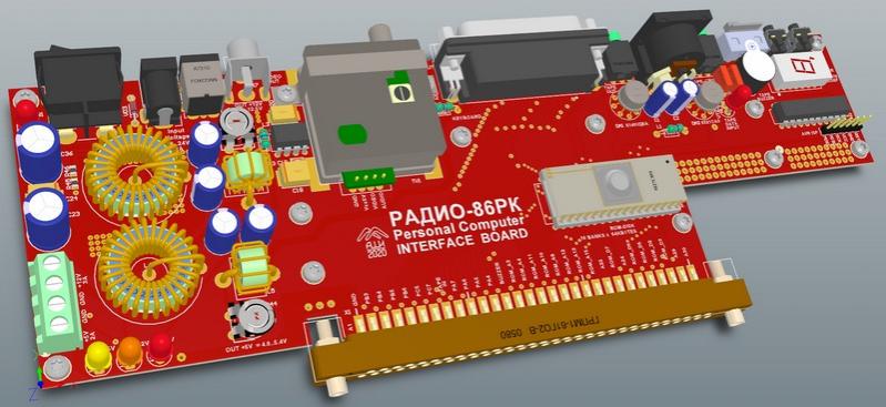

    Задизайнил плату с разъемами, блоком питания и ROM-диском:
    Концепция такая:
    * Минимум проводов при сборке, все внешние разъемы на одну сторону
    * Плата подключается на стандартный разъем Радио-86РК классической платы
    * Встроенный преобразователь питания из 16..24 вольт на входе (от нотбучного или другого БП) в +5В(4А), +12В(3А), +5В (200мА), КПД=95%, промерял.
    * ТВ-модулятор, чтобы через антенный вход подключить, плюс тюльпан на НЧ-видеовыход
    * Разъем на клавиатуру (DB-25 стандартный)
    * Вход-выход на магнитофон (DIN-5 и 2 мини-джека)
    * Хорошая (проверено) читалка магнитофона на операционнике и компараторе
    * У читалки баззер того что она распознала (если с плеера или телефона как наушники подключать - не слышно будет с самого телефона), баззер отключаетмый
    * ROM-диск на 16 банков по 64КБ (ПЗУ M27C801) с переключением/отображением и запоминанием выбранного банка

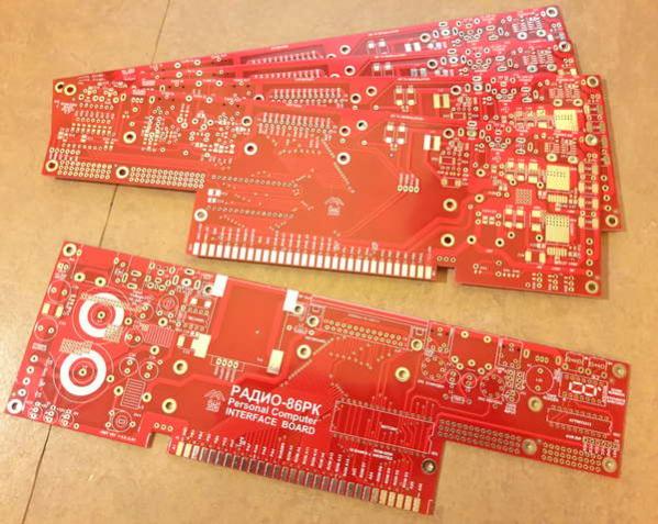

    Приехали эти платы расширения с завода (5шт)
    Буду собирать/смотреть, как все вместе взлетит
