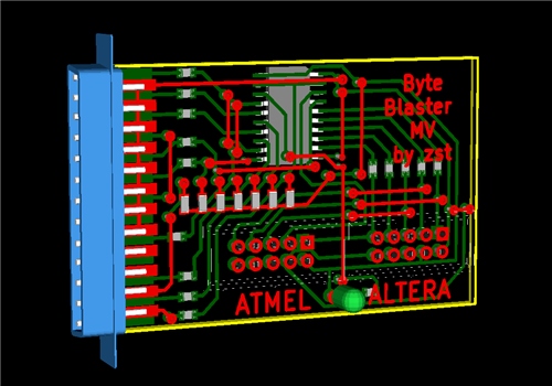

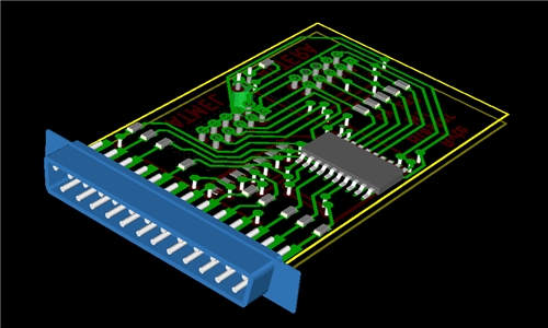

    Примерный внешний вид одной из плат:

    По умолчанию BYTEBLASTER MV, СДЕЛАННЫЙ "ЛАЗЕРНЫМ УТЮГОМ"
    Размер платы 36х53 мм.

    По умолчанию РИСУНКИ ПЕЧАТНОЙ ПЛАТЫ
    Плата разведена в программе KiCAD. Размер платы 35.18x53.34 мм.
