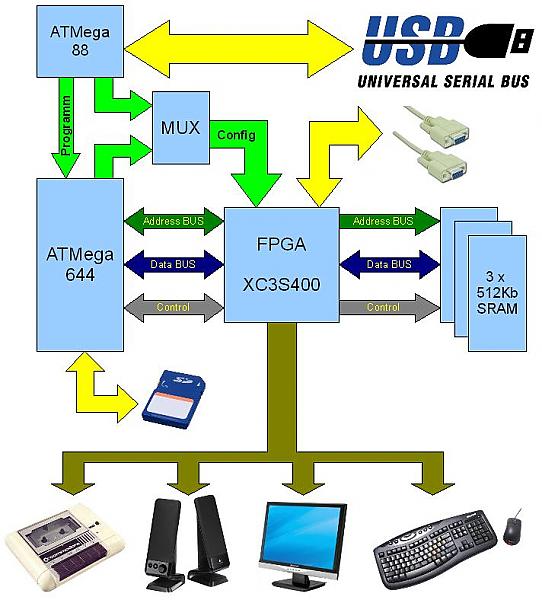

    Доброго дня всем форумчанам!!!
    Позвольте представить Вам мою разработку...
    Многие знают что я планировал свой клон Speccy "Neo", и вот что у меня получилось...
    * FPGA на 400.000 вентелей, Xilinx Spartan-3 XC3S400
    * Микроконтроллер Atmel ATMega644
    * 3 чипа HighSpeed SRAM Samsung K6R4008V10 10ns
    Также возможна установка 8-битных чипов SDRAM
    * Слот для SD-Card
    Интересной особенностью платы является возможность программирования микроконтроллера и FPGA через встроенный USB-программатор.
    Тоесть разработчик может перепрограммировать ВСЕ узлы компьютера не открывая его корпус и не используя внешние программаторы (хотя такая возможность тоже поддерживается!)
    Также FPGA может программироваться самим микроконтроллером. Прошивка FPGA может быть считана контроллером с SD-карты.
    Таким образом обеспечиваются посути безграничные возможности для разработки различных конфигураций компьютера и смены их "находу".
    Поддержана следующая периферия:
    * VGA видеовыход, 4 бита на цвет, 4096 цветов и оттенков
    * PS/2 клавиатура и PS/2 мышь
    * выход стерео-звука
    * магнитофонный вход/выход
    * RS232 с возможностью использования микроконтроллером и FPGA
    * один 5-кнопочный джойстик
    Железная часть платформы собрана и отлажена примерно на 80%, сейчас занимаюсь прошивками FPGA, микроконтроллера и USB-программатора.
    Платы односторонние, изготовленный мной дома методом фоторезиста. Поэтому компьютер легко повторяем!
    По мере продвижения работы информация будет добавляться в этом посте!

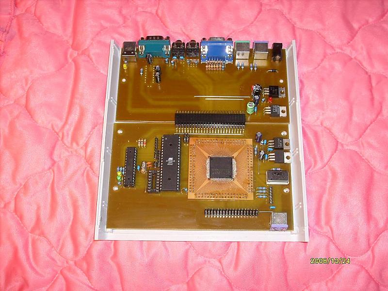

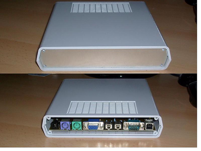

    Выглядит реально круто, особенно понравилось что платы односторонние. А куда SD карта подключается?
    Добавлено через 1 минуту
    Можно побольше фоток (интересует вид сверху)?
    плата с слотом для карты будет подключаться отдельно.
    Сначала планировал на основной плате, но получилось что слот был на расстоянии 1мм от корпуса и былибы проблемы с извлечением карты.
    Поэтому решил сделать отдельно.
