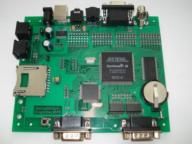

    Speccy2010 - это платформа на fpga, представляющая широкие возможности для реализации различных игровых компьютеров (в первую очередь ZX Spectrum). Плата имеет такие же габариты как и speccy2007, и во многом наследует ее. Основные характеристики:
    - FPGA: EP2C8Q208C8N
    - uC: STR755FV2T6 (или STR750FV2T6)
    - память: SDRAM 16 Mb K4S281632J-UC75 (или 32 Mb K4S561632J-UC75)
    - часики: DS1338Z-33+
    - слот для SD/MMC
    - 2 PS/2 порта (клавиатура, мышка)
    - 2 порта для джойстиков (обычные или от сеги)
    - USB - virtual com для отладки и программирования микроконтроллера
    - видео 3 R-2R матрицы, по 8 бит (разъемы: RGB, Composite, S-Video, VGA)
    - аудио TDA1543 или 2 R-2R матрицы, по 8 бит
    - питание 5В, 1А
    Прошивка для ARM загружается по USB virtual com.
    Прошивка для fpga загружается прямо с SD/MMC карточки.
    То есть для программирования устройства программаторы не нужны вообще.

    заказана первая партия плат ревизии 1
    тема в барахолке
    http://zx.pk.ru/showthread.php?t=12835
    внимание, на плате ревизии 1 есть ошибки
    подробнее тут http://zx.pk.ru/showpost.php?p=296231&postcount=171
    выложил исходники, там же схема и немного документации

    Печатная плата в пределах $10. Основные комплектующие написал. Вот и прикидывайте цену. Отсутствие слотов расширения это издержки концепции. Мне кажется что ПентЭво и Speccy2010 достаточно сильно отличаются, чтобы конкурировать. Мой компьютер - это маленькая коробочка, чисто поиграться.
