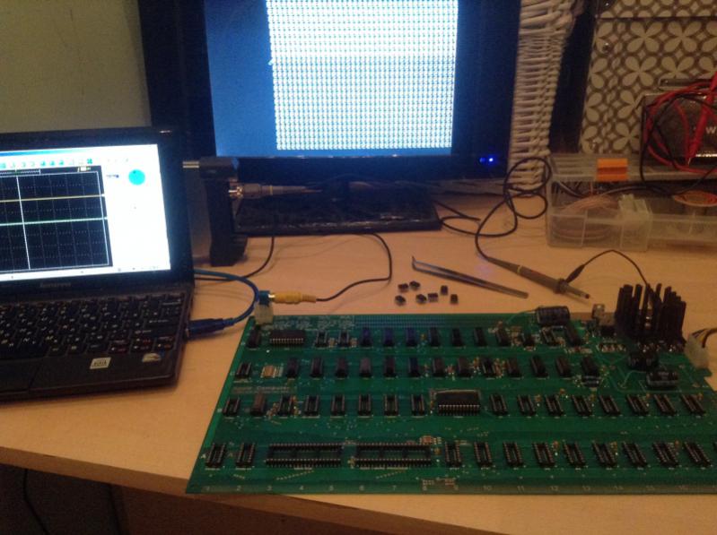

    Прошелся по цепям формирования изображения осциллографом.
    DS0025 формирует сигналы для регистров.
    На выходах С4 нули, на входах в общем то тоже
    Соответственно и на регистрах D4-A,B и D5-A,B тоже низкий уровень.
    Обратил внимание, что мне вместо регистров 1404А отправили 1403AN (хотя у продавца они обозначены как 1404А http://www.ebay.com/itm/320271935795 ), ищу даташиты, пока не нашел, заменяемые ли они?
    Дополнение. Нашел даташиты. 2504 и 1403 не заменяемы. В этом похоже и проблема.
    Вытащил все восьминожки, ничего не изменилось. Буду искать другие

    верхний блок запустился. при включении появляются мигающие символы @_@_@_
    при нажатии CS, экран очищается и остается один @.
    вставил все оставшиеся микросхемы, замкнул выводы 15-16 клавиатурного разъема, после нажатия CS остается @, но после нажатия RESET курсор не появляется.
    подумываю спаять переходник с PS2 клавиатуры на ASCII, затем продолжить отладку.
