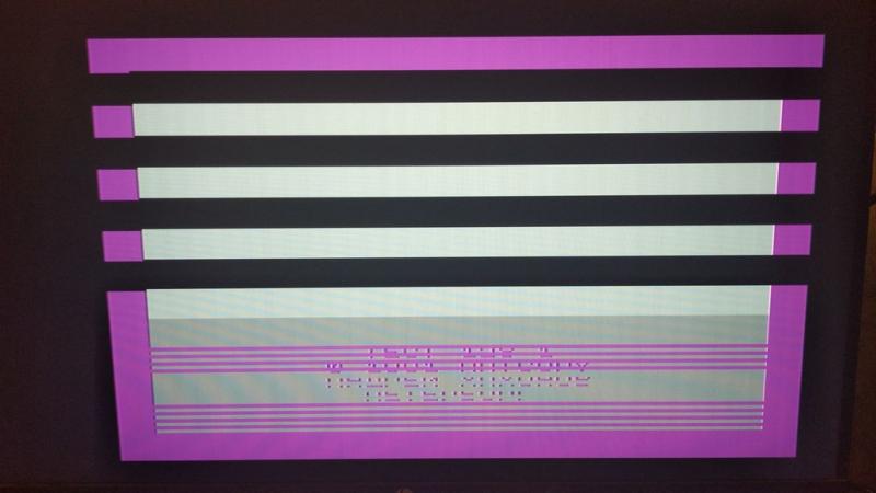

    По умолчанию Не могу починить Profi 3.2
    Когда-то собрал и запустил Профик 3.2 на стародельной плате. Плата после длительного хранения перестала работать. Не могу найти причину - тест идёт в фоне, а на экране ломаная треть картинки (фото). Подскажите, кто в теме.
    пайки , дорожки

    Панельки ещё могут гадить, прижмешь микросхему и все работает. Отпустишь и на экране мусор

    Короче КП-шки виноваты были, аж 2 штуки погибли. Помню не смог верхнюю плату запустить. Возможно, будут вопросы.
