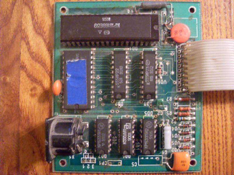

    Приветствую всех почитателей Спектрума !
    Срочно ищу схему этой платки, так как из-за глюка сетевого фильтра
    зглючил Б.П. В итоге перестала работать XT- клавиатура на ПРОФИ v.5.03.
    Поиски на форуме оказались безрезультатными.
    Может у кого есть схема, или кто нибудь знает где ее можно найти.
    Прилагаю фото подозреваемого ( если кому интересно ).
    Хотя могу ошибаться. Может кто знает как определить ее работоспособность.
    Буду признателен за любую помощь в поиске и ремонте неисправности.

    Плату я перисовывал вот тут: http://zx.pk.ru/showpost.php?p=129184&postcount=575 (хотя похоже тут разводка несколько отличается)
    Есть некая схема, но она вроде неточная.
    Эту схему правил Black_Cat, но его постов в соответствующей теме не наблюдаю. Возможно у меня сохранилась правленная версия, но ее надо искать.

    molodcov_alex
    Спасибо за схему. Буду сравнивать.
    А не подскажешь Профи-железячника (ну который хорошо шарит в Профи-железе).
    У кого спросить совета по ремонту. Может Black_Cat?

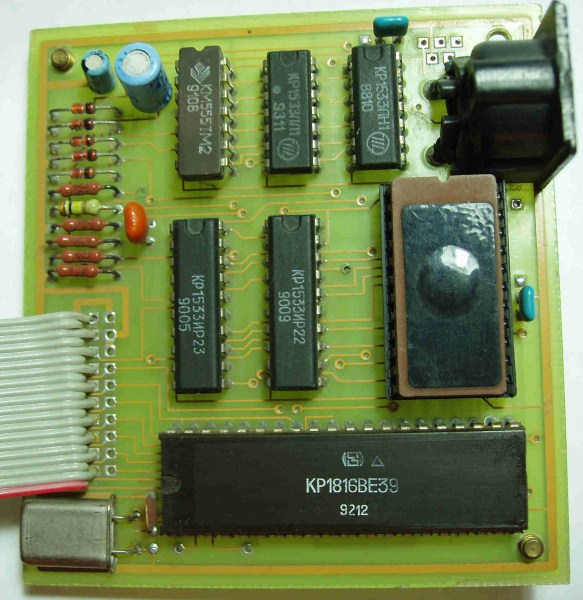

    Откуда информация, что она не точная? Эту схему я рисовал со схемы прилагаемой к плате контроллера. По этой же схеме контроллер был собран и работает до сих пор.
    P.S. Версии контроллера есть разные. У меня, например, к профику подключен контроллер XT V 3.6, и он отличается разводкой от фотографии выложенной Alex2 (см. вложение). Хотя, если мне не изменяет память, схема именно под его версию платы.

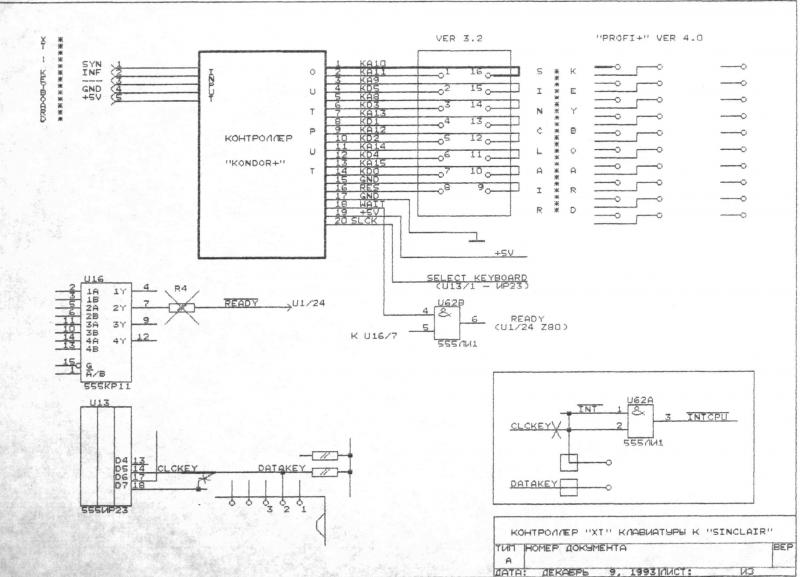

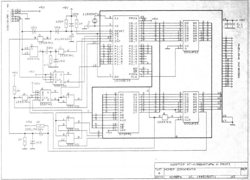

    У меня самого контроллера небыло,
    но схема в приложениях была такая -
