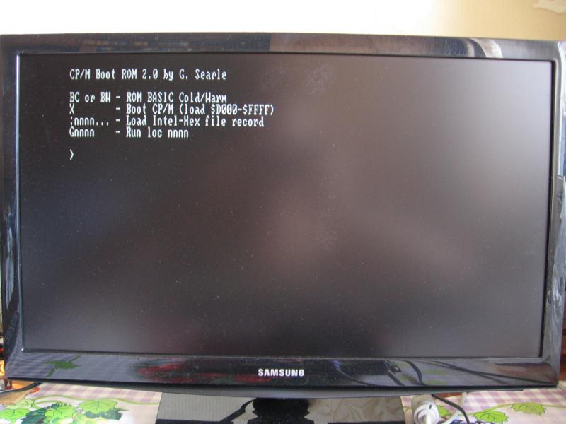

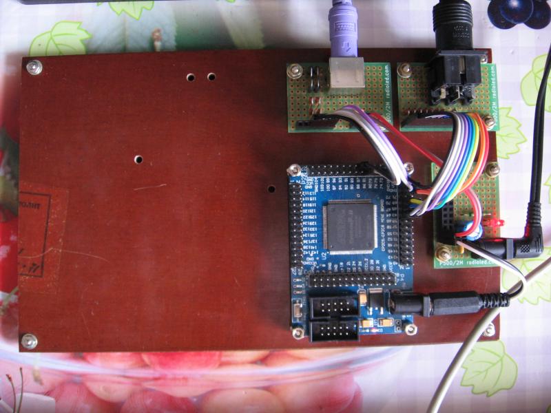

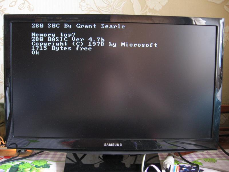

    Решил сюда запостить. Раз уж планирую в Орионе использовать FPGA чипы.
    А пока первая проба пера, так сказать. Самодельная девборда на толстом куске гетинакса
    И какой то не ведомый комп аж с 2 К ОЗУ с сайта Grant Searle. Прекрасный ресурс по теме старых компьютеров.
    Далее планирую прикрутить еще CP/M...
ID:	58491   Нажмите на изображение для увеличения.

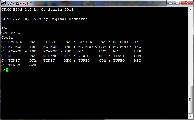

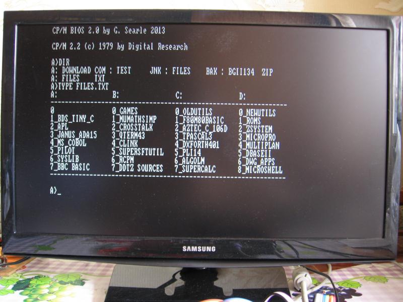

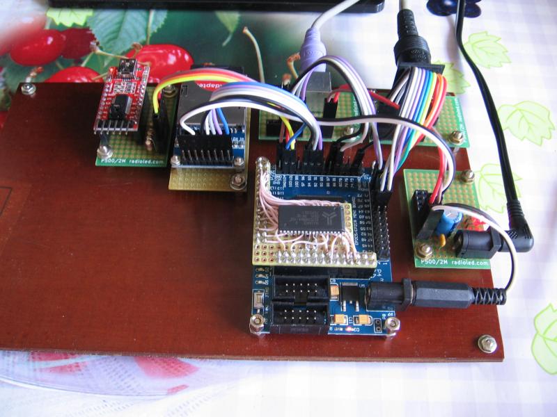

    Вот! CP/M машина, работающая на частоте 25 МГц. Машинка сделана по туториалу. Образ диска брал отсюда.
    Девборда протестирована и вроде работает. Дальше потихоньку буду делать на FPGA Орион
