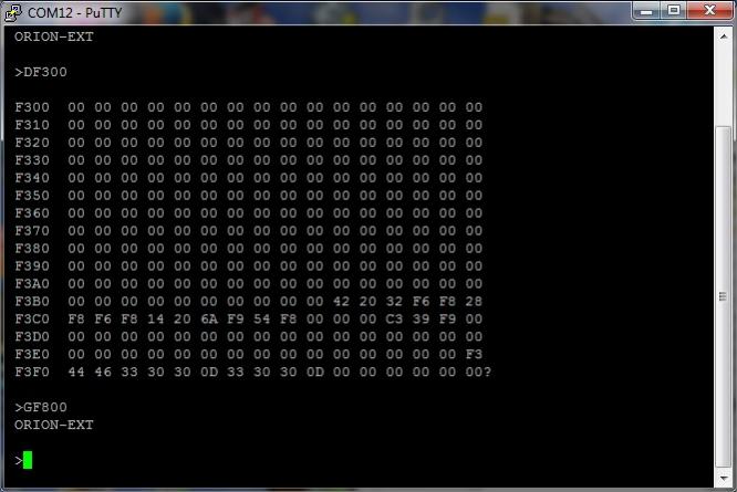

    Все разобрал и начал собирать заново уже Орион
    Пока сделал по минимуму. ПЗУ 2К с переделанным монитором М1 под консоль ПК (RS232) и 1К ОЗУ. Эх, худенький циклон 2 по размеру внутреннего ОЗУ, даже 12К под экран уже не хватает.
    Теперь буду разбираться с выводом информации по RGB в параллель с консолью ПК.
    Понравилась, как модули в проекте FPGA выносятся за скобки (Z80, UART, ROM, RAM). Может, удастся таки так называемый, модуль видео контроллера Ориона вынести за скобки с минимальными доп сигналами на системной шине. И как вариант первые 128Кб (видео) использовать только на запись в параллель с основным ОЗУ ЦПУ с полным доступом.
