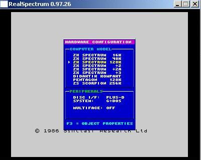

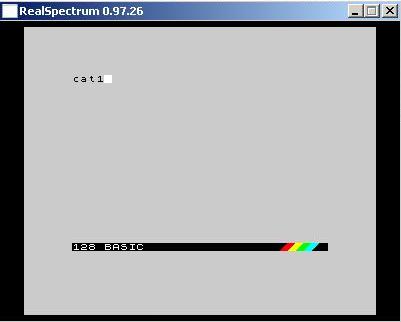

    я запускал под эмулем RealSpectrum. если дисковая система выбрана правильно то образ диска.mgt подставляется. дальше просто в бейсике cat,load,run. вот только параметры не помню d1,*,1 на WoSe есть подробная документация по командам. а ещё бордюр при загрузке мигает.

    CAT 1 Displays catalogue
    CAT 1! Displays shortened catalogue
    SAVE D1 "file-name" Saves file
    VERIFY D1 "file-name" Confirms save has been made
    LOAD D1 "file-name" Loads file (except Snapshot files)
    LOAD D1 "file-name" S Loads 48K Snapshot file
    LOAD D1 "file-name" K Loads 128K Snapshot file
    LOAD D1 "file-name"SCREEN$ Loads screen file
    LOAD p(n) Loads the program (from its number)

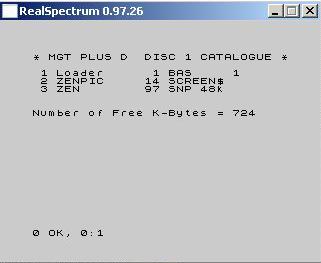

    В эмуляторе RealSpectrum работает:
ID:	17586   Нажмите на изображение для увеличения.
ID:	17587   Нажмите на изображение для увеличения.
