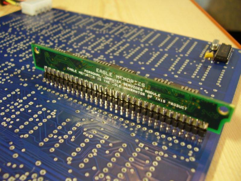

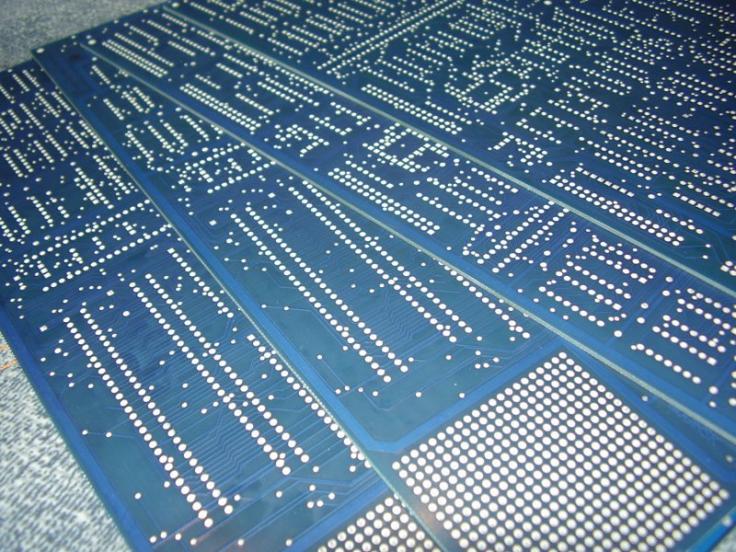

    Привет всем!
    Так как с моим ATM Turbo 2+ произошел несчастный случай (даже не спрашивайте, печаль ), я решил собрать другой Спекки. Цель была собрать Спекки именно без ПЛМ. Поэтому выбор пал на Pentagon 128k. Потом я нашел сабж, он мне понравился больше. Тем более можно было скачать P-CAD файл прямо с сайта разработчика.
    Списавшись с автором, я получил разрешение на производство платы (я сделал, все же, не одну, а несколько). И заказал срочное изготовление.
    Сделали платы в соответствии с ГОСТ 23752-75.
    Сделали красиво, качественно, вот только не понятно почему маской не покрыли переходные отверстия? Хотя сильно платы это не портит.
    Параметры такие:
    Материал: FR-4
    Толщина: 2 мм
    Толщина меди: 35
    Электроконтроль: есть
    Маска: синяя (сбылась мечта идиота - синий Pentagon )
    Покрытие : иммерсионное олово
    Количество: несколько
    По моей просьбе автор выслал схему в Corel Draw формате. Спасибо. Перевел в PDF, теперь легко искать нужный элемент по Ctrl+F.
    На фото отверстия есть. Это из-за вспышки не видно. Ну все - побежал проверять плату и собирать.

    а остальные платы куды делись?
    ---------- Post added at 21:59 ---------- Previous post was at 21:55 ----------
    Красиво смотряцца!!!
    ---------- Post added at 22:00 ---------- Previous post was at 21:59 ----------
    Такие платы недавно Павел делал ток без маски. у меня пока голая лежит.

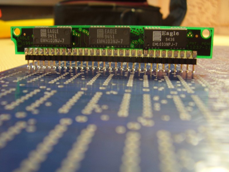

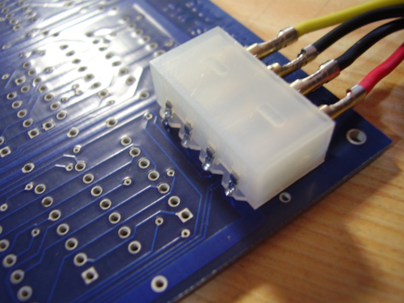

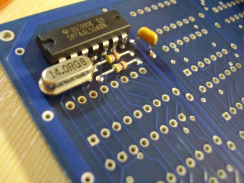

    Запаял я одну микросхему. В общем собрал генератор. Подключил - 14 Мгц есть. Уже неплохо. Получу посылку от DigiKey - продолжу собирать. Она уже в Киеве, так что скоро будет у меня. Неплохой магазинчик, только доставка дорого.
    Прочитал статью LVD по поводу 1024SL 1.4.
    По разъему питания мне тоже не особо понятно какой автор планировал использовать. Очень похоже что Molex на плату. По пинам совпадает, но в отверстия не входит. Я поступил просто - слега обточил маленьким надфилем ножки разъема и хорошо пропаял с двух сторон.
    SIMM модуль просто припаял на плату. Он рабочий и менять я его не собираюсь.
    Кстати, аналога 555ИР16 - ALS295 я так и не нашел. Неужели такая редкость.
    Мне автор напаял на проводках разъем питания, выпиленный их какого-то привода (CD-ROM или винта) и приклеил его к плате «Моментом»
    Увидеть во сне матрац - означает, что вскоре Вы п... (с)
    Member
    23.12.2007
    Донецк, Украина
    63
    Вот так и знал что неправильно сделаю. А оно вот как задумывалось ...

    Тоже собираю пентагончик
    подскажите плз вместо ZQ3 на 14мГц можно ли поставить на 14.318мГц?
    Member
    23.12.2007
    Донецк, Украина
    63
    Я не спец по ZX железу, и сам готов любого засыпать кучей вопросов. Но, как мне кажется, такая замена допустима.
