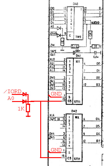

    Есть Ленинград первый, классика. Подключил к нему музпроц (нашел на просторах инета схему - 2 корпуса: ЛА3 и ЛЕ1, ну и сам YM2149f. Звук есть, все чисто, поет.
    Тест 4.3 выдает, что протестировать регистры музпроца невозможно, нужно переконфигурировать подключение, Чтение регистров невозможно...."
    Что это значит? Когда рядом стоящий Пентагон 128, с точь такой же схемой подключения музпроца, тестит регистры АВС каналов.
    И еще момент: в игре Robocop, есть фоновая музыка. Так на Ленинграде ее нет через AY, а лишь бипер . А на пентагоне 128, есть в AY и бипере.
    Также в демках, которые имеют полоски уровней сигналов по АВС каналам, в Лениграде они пустые, а Пентагон имеет крисивую визуализацию каналов...
    В чем разница? В звуковой системе или же ПЗУ, что Ленинград не был рассчитан на такое? Возможно в Ленинграде добиться полной функциональности музпроца?

    Схему покажи, по которой подключал или ссылку дай...

    Для того, чтобы на Ленинграде 1 заработал AY на чтение нужно переделывать дешифрацию порта джойстика.
    Как вариант https://zx-pk.ru/threads/12904-lenin...l=1#post291404

    https://zxpress.ru/article.php?id=11995
    На пентагоне 128, она же, работает в обе стороны
    Спасибо, сейчас исследую. Вероятно, потому что в Пентагоне 128 , нет джойстика. А в Ленине ведь трабла с дешифрацией портов...верно. Я уже много доработал в Ленине, включая аттрибуты.

    Вот сейчас паяю дешифратор на кемпстон, чтоб он не мешал при чтении AY. Отпишусь чуть позжу
    Цитата Сообщение от RN6HI Посмотреть сообщение
    Хорошо, попробую. Но вот в демках не скачет шкала по каналам, тоже ньюанс.
    Значит сделал по этой схеме:
    https://zx-pk.ru/attachment.php?atta...6&d=1276462773
    В результате все получилось с работой музпроца
    ....не получилось залить скриншоты сюда...
    Ну в общем:
    Определает как YM2149F и прошел тест всех трех каналов, индикаторы на демках прыгают.
    Но нет кемпстон, порта, т.к. первую ногу выбора канала мультиплексора, согласно схеме выше, я сделал А, это клава и она работает.
    Как задействать кемпстон ? т.е. его канал В
    Последний раз редактировалось RN6HI; 03.06.2020 в 14:26.
    вернуть на вход выборки А0 и сделать выборку например вот так
    https://www.cxemateka.ru/v1/128k.png
