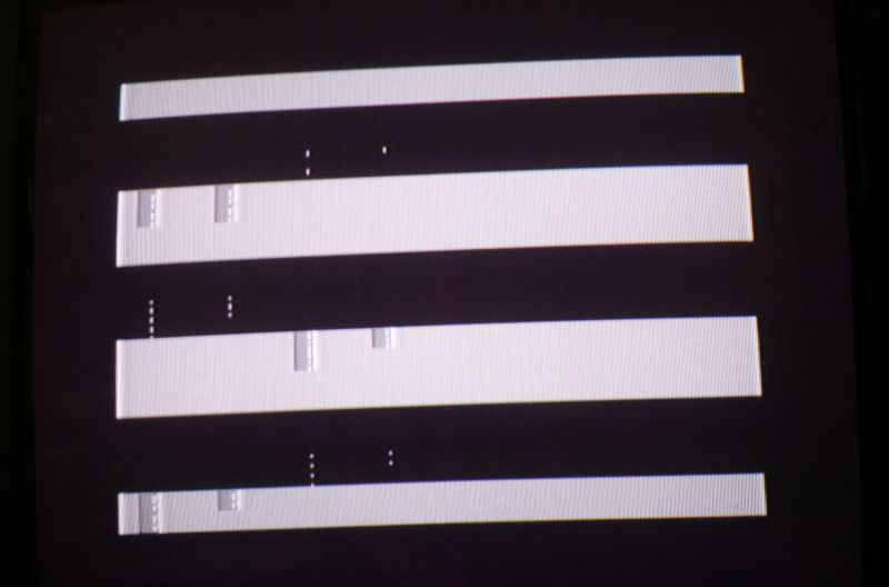

    Activist Аватар для Asd1995sse
    11.05.2010
    Курск
    351
    Вот так у меня выгледит экран без пзу!
ID:	18122   Нажмите на изображение для увеличения.
ID:	18123   Нажмите на изображение для увеличения.
ID:	18124   Нажмите на изображение для увеличения.

    Всё кроме питания +5V припаивается один к одному (по названию пинов).
    Лишние адресные ноги флэшатины сажаются на землю (или к ним прикручивается мега тумблер для выбора нескольких вариантов прошивок).
    /WE через резистор ~1к сажается на +5V (иначе будут глюки).
    Шить можно пентагоновскую прошивку , для спека 48к всё равно будет выбираться васик48 , т.к. у спека 48 старшие адреса ПЗУ окажутся прикручены к +5V (A14=1 & A15=1) .
  9. #38
    Member
    18.07.2008
    Н.Тагил
    60
    Женекк, проверяй не ПЗУ, а ОЗУ или контроллер озу, проверяй шины адреса и данных на наличие замыканий между собой и с шинами питания. У тебя матрас не соответствует стандартному, т.е. матраса нет вообще (судя по фото).
    Схема есть на твой спек?
    Программатор PRUF - нормальный прогер, но он под WINDOWS 98. Под 2000, ХР, VISTA, SEVEN он не пойдёт
