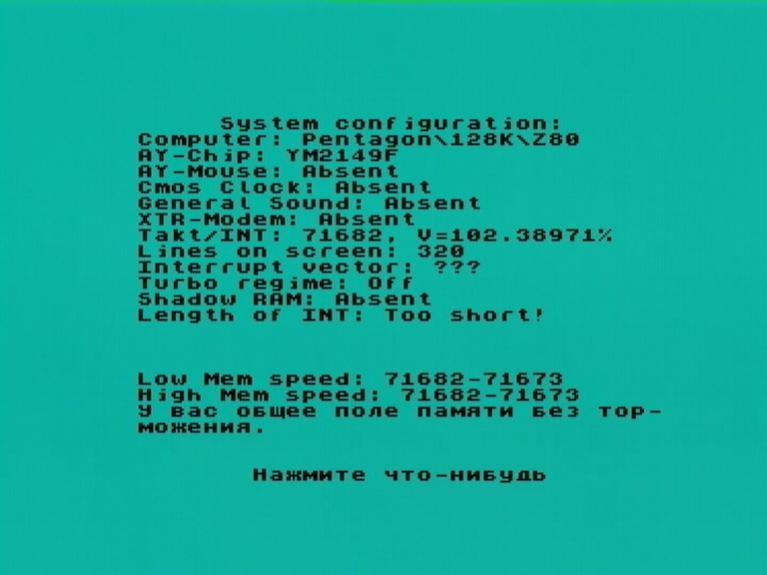

    Взялся за настройку своего пентагона.
    Попробовал тест 4.21.
    Пишет, что память имеет раздельные поля, причем, основное поле тормозит.
    В эмуляторе (режим пентагон) пишет, что поле единое без тормозов
    Шина данных при IM2 в мусоре при работе TR-DOS.
    В другом тесте PortDemo 7-й бит (D6) порта FE прыгает. Я так понимаю, это TAPE IN.
    Может так и должно быть без подключенного магнитофона?
    Насколько этому можно верить и что должно писаться у реального пентагона?

    Тест с реального Пентагона.
ID:	23357   Нажмите на изображение для увеличения.

    У меня на реале вектор прерываний (на первом фото) правильный - #FF и нет надписи, что INT короткий.
    верно, у меня тоже FF
    правда инт наоборот слишком длинный, но это настраиваемая вещь.
    А как мне с памятью быть, откеда тормоза, ведь у меня пентагон, а не львов какой-то... Как это настраивать?
    ---------- Post added at 12:13 ---------- Previous post was at 12:09 ----------
    null_device, втрой скрин у ееа, вверху написано про тр-дос им2 и мусор, как с этим быть? Это коструктив пентагона или надо лечить?
  11. #730
    26.09.2009
    г. Красноярск
    3,198
    40
    128
    103 сообщений
    INT - вещь, действительно настраиваемая. Для этого есть элементы на плате: С6, С7 (в меньшей степени R12, VD3).
    Тормоза скорее всего из-за длинного инта. Сколько тактов у вас показывает?
    Мусор во втором режиме прерываний tr-dos - имела место на всех 91 пентагонах прошедших через меня, это не фатально (скорее его особенность).
