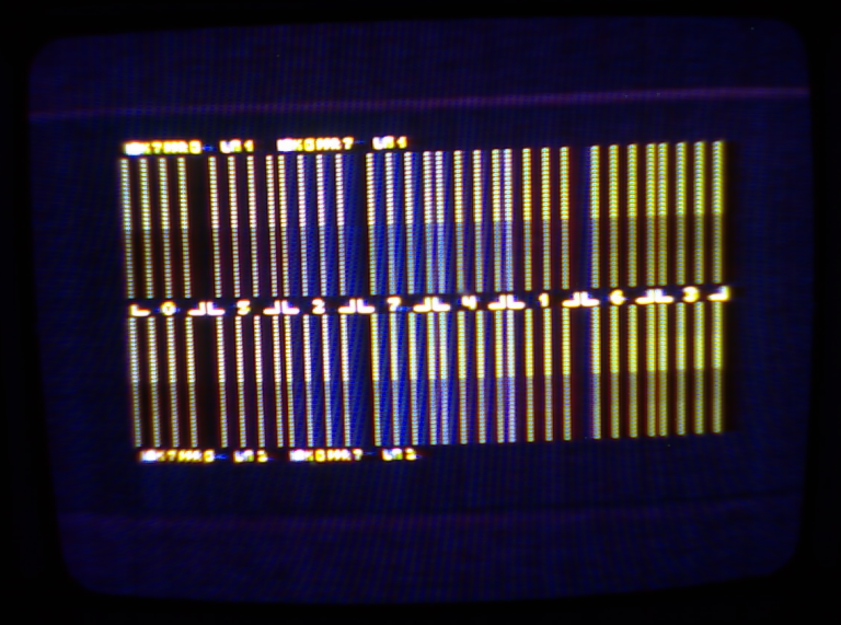

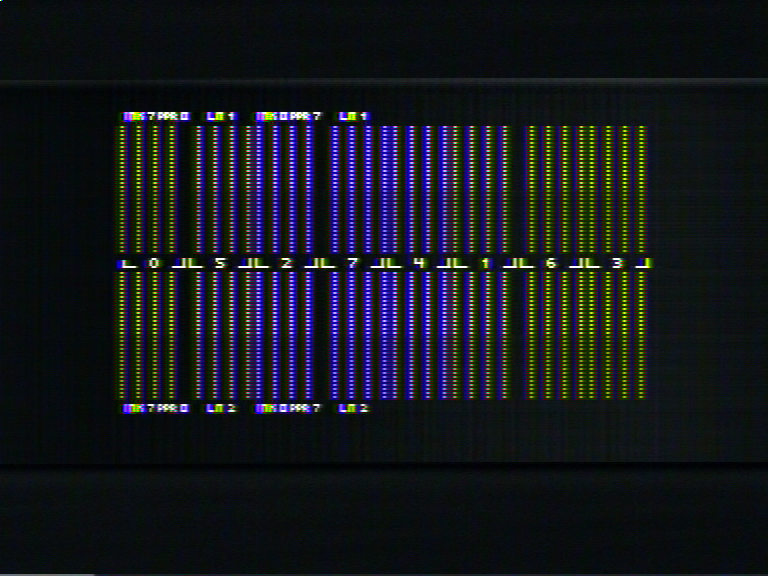

    Lightbulb PAL артефакты на спектруме или мы еще покажем кузькину мать этому вашему NTSC!

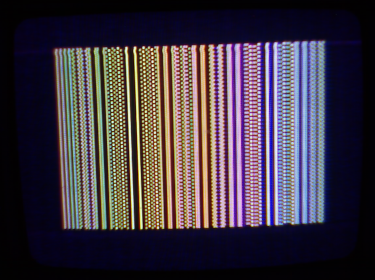

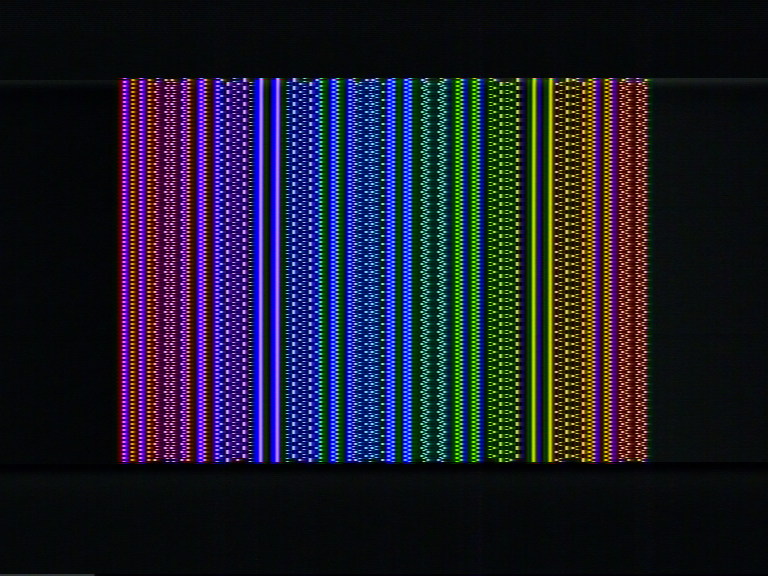

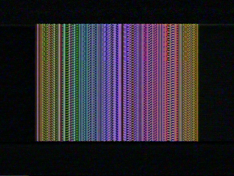

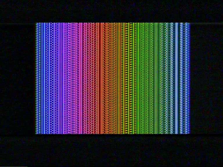

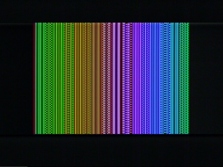

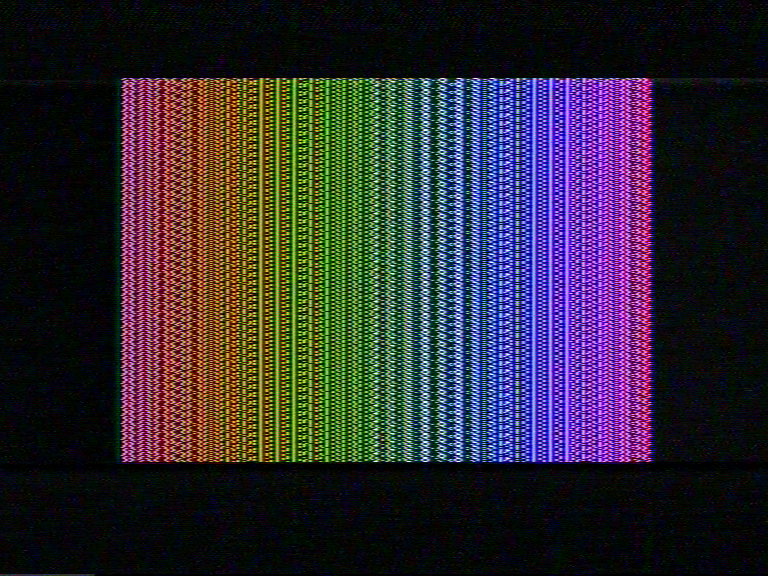

    собственно сабж
    не прошло и пол года
    как появились первые результаты иследования PAL артефактов на фирменных 128, +2, +3 подключенных через композит
    картинка на тв тюнере просто щикарна (в плане качества новых цветов)
    это оно так переливается
    скриншоты с большой "выдержкой"
    на crt телеке (который первый попался под руку)
    результат выглядит по скромнее
    насыщенность приходится задирать
    но все равно все бледненько
    фото с большой выдержкой
    ну и сравнение некоторых фаз артефакта на тюнере и crt телеке
    в атача примеры радуги без использования каких либо атрибутов (белые пиксели, черный фон)
    можно посмотреть на реальном 128, +2, +3
    (АХТУНГ ОНО МИГАЕТ И СЕЧЕТСЯ С ЛУЧОМ!)

    А что непонятно? Вся это роскошная радуга - исключительно артефакт PAL-кодирования, изначальная спектрумовская картинка полностью черно-белая.
    Banned
    22.05.2011
    г. Дзержинск, Украина
    6,841
    483
    658
    512 сообщений
    полностью чернобелая и гигасриновая
    для статичных картинок можно дорисовать только синий и желтый 5 оттенков всего
    но если начать гигаскринить
    то можно делать все тоже самое что и на NTSC и выжать дополнительно 8 цветов радуги (из одного только белого )
    но походу вылазит та же проблема что и на нес деве
    фаза четных и нечетных строк по идеи может не совпадать на телеке
    вторая проблема чтобы использовать артиефакты как NTSC
    нужно будет кроме калибровки\детекции одной из 8 фаз (которая при включении в сеть рандомна)
    еще и детектить четный или не четный кадр идет первым (хотя их можно и поменять в процессе переключив канал туда сюда)
    в принципе это не будет сложно
    будет в виде
    нажать кнопку (1...8) над которой самое синее для детекции текущей фазы пал артефакта
    и нажать кнопку над которой оранжевокрасное для детекции в правильной ли последовательности идут кадры...
