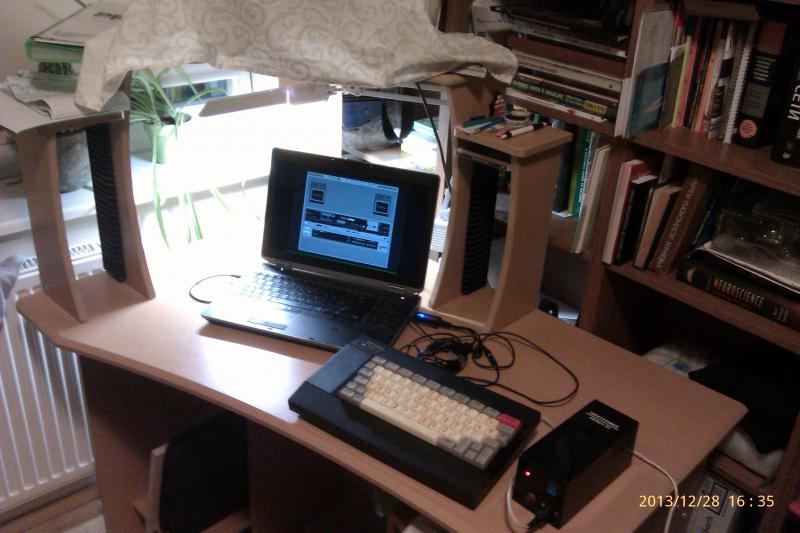

    Имеется ввиду монохромный композит из БК (с разъема ТВ) на тюльпан телека?
    да, монохромный сигнал, как я понимаю там скорее всего частота идет несовсем согласуемая с сегодняшними стандартами и телек жестко запрограммированный на какой то диапазон частот не хочет распознавать сигнал как видео

    Поскольку в БК001х частота кадров 48.5 гц, можно попытаться поднять частоту генератора на матери на 3% - до 50.0 гц, использовав кварц 12.36 мгц.
    Однако, если телек шибко интеллектуальный - он может придраться к отсуствию цветовых несущих и т.п. тонкостям стандарта Полного Цветного Телевизионного Сигнала.
    Есть, однако, некотрые сомнения в исправности входа в телек или выхода ТВ БК -
    если подсоединить выход БК к низкочастотному входу видеомагнитофона ( нынче - антиквариат ) и подключить телек по высокой частоте к антенному выходу видеомагнитофона, и удасться настроится на ТВ-канал с видеосигналом БК - тогда скорее всего нерабочий низкочастотный вход в телеке - кстати, это далеко не редкость - его пробить втыканием включенной аппаратуры - элементарно.

    я решил проблему, взял у коллеги на работе китайский дешевенький USB видео граббер "DVD Maker 2" (KWORLD), драйвера для данной штуки ужо есть в ядре линукса так что работает из коробки, подключил к нему комп и вуаля, сигнал был без всяких проблем распознан и отображен на мониторе в VLC плеере, так же комп неплохо справился с ролью кассетного магнитофона и залили несколько игр, 24 года девайсу, а вполне работает, правда 20 лет назад где то я там навесным монтажем сделал другую читалку с магнитофона, на базе 1006ВИ1 таймера, она более качественная чем стандартная
