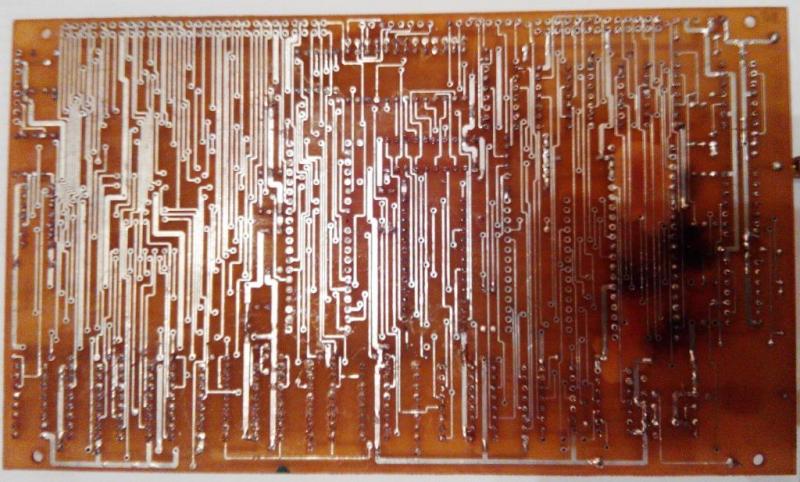

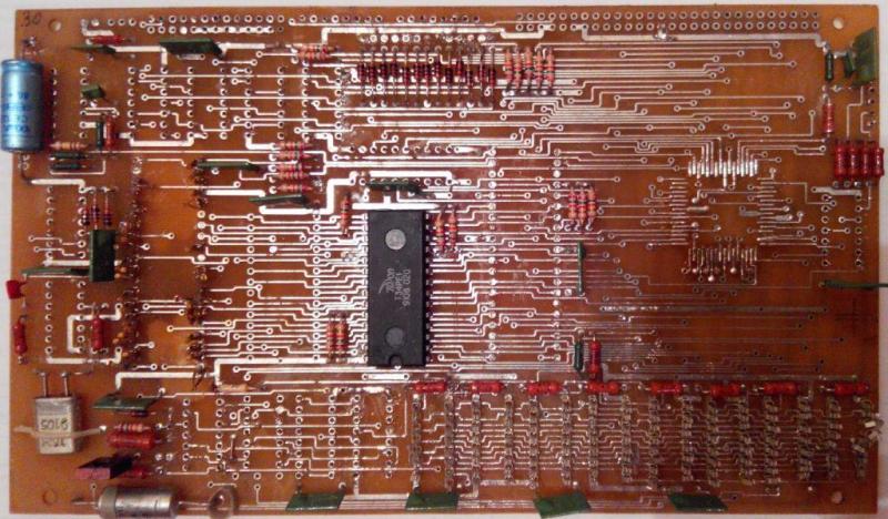

    Добрый всем день.
    Помогите опознать реплику спектрума по фото.
    Есть желание его восстановить, после 20 лет забвения, по причине юношеской криворукости.
    Был приобретён в г. Бресте в 1991-92 году. Выпускался каким-то кооперативом, расположенным в районе завода Цветотрон. Продавался в
    комплектации без блока питания в корпусе как на фото. К сожалению, ни документация, ни корпус не сохранились. Ещё осталась плата с частью оригинальной 40к
    клавиатуры.
    Надписей, позволяющих идентифицировать производителя, на плате нет. Мелкосхемы были выпаяны давным давно, сборочного чертежа тоже нет.
    Сам искал в интернете хоть какую-нибудь информацию - по фото, схемам, но увы, пусто.
    На экране (по памяти) выдавал Didaktic scalica, но могу ошибаться. Похож на реплику чехов (из didaktic'ов), но точно модель определить не
    могу (Крок? Квант? Step?). Возможно Вам что-нибудь известно о таком исполнении.
    Буду признателен любой информации, схеме или совету.
    смотри ULA-216 (1515ХМ1-216 / Т34ВГ1 / ULA1)
    http://sblive.narod.ru/ZX-Spectrum/index.htm
    распиновка `квадратика` известна
  6. #275
    01.12.2016
    г. Ноябрьск
    191
    18
    15 сообщений
    Да, с Т34, Z80 и РУ5 понятно. Меня больше интересует остальная мелкологика. Генератор вроде на ЛН1, клавиатурный разъём вверху - через АП6, RGB разъём справа-через ЛН2. Остальное бы...
    прозвоните относительно процессора, может что и прояснится.
