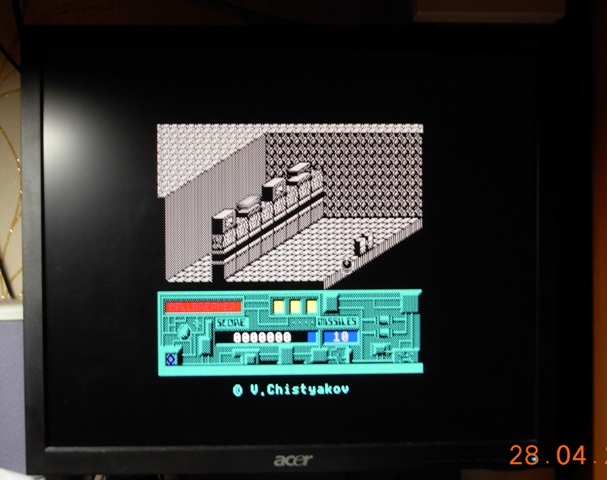

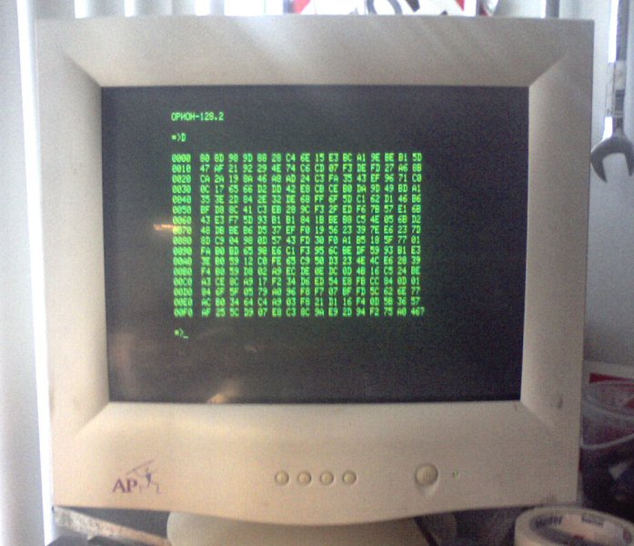

    Процесс моего "самообучения" надеюсь не прошел даром, поэтому я занялся новой версией Орион'а, с выходом на VGA-монитор, упрощенной архитектурой "снаружи" и более сложной "внутри"
    Как базовый чип по прежнему используется ПЛИС фирмы Альтера CYCLONE I, EP1C3T100C8N. ОЗУ представлено одним чипом статической памяти с временем доступа 10нс. По расчетам в симуляторе должна работать и более медленная (20нс), но зачем рисковать?

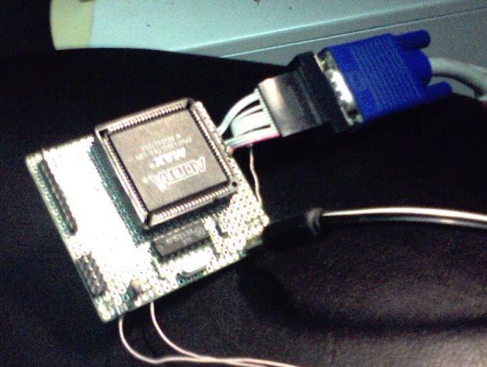

    На сегодня уже отлажены параметры ВГА-видеогенератора, привинчен процессор и в стадии привинчивания находится BIOS-ПЗУ. Работа процессора пока проверялась только в симуляторе. Ниже несколько фото экрана монитора с обоими режимами графики ОРИОН-2010, а также суперпупермегадевборда на EPM7128SLC84, которой я пользовался для подбора времянок ВГА-генератора. Владельцы Altera DE1 обязаны сдохнуть от зависти

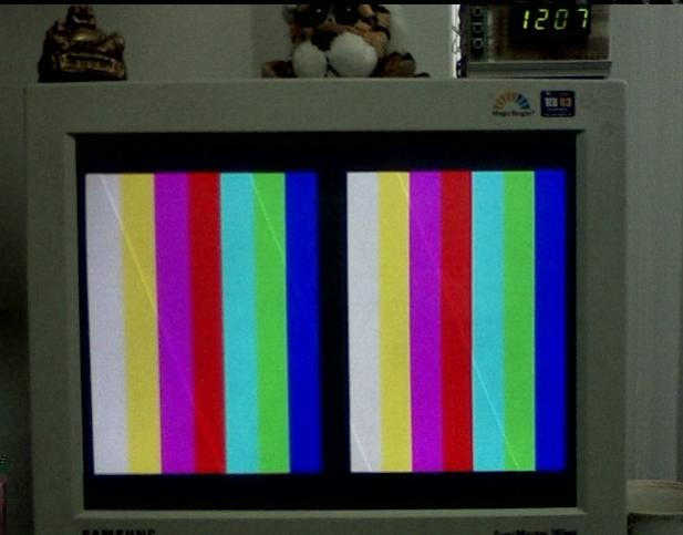

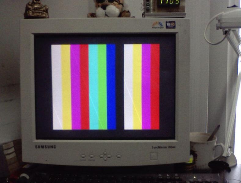

    Если что - я не умер, просто унитаз развалился, ремонтом занимался
    Сегодня на работе изыскал себе второй ВГА-монитор и маленько продвинул дело вперёд.
    Сейчас мы имеем - 64кб, монохром, ВГА-выход 50Гц, PS/2-клавиатура, Монитор-1 набортный (разумеется). Процессор работает без торможения. Завтра добавлю порты и сделаю 128кб цветной.

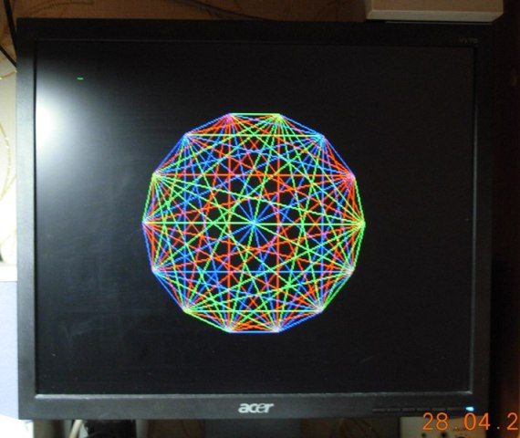

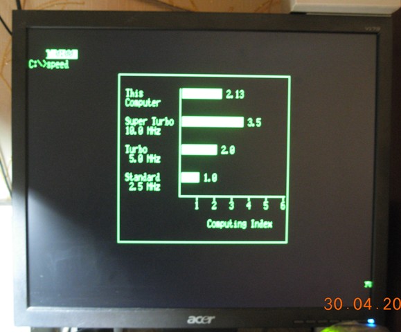

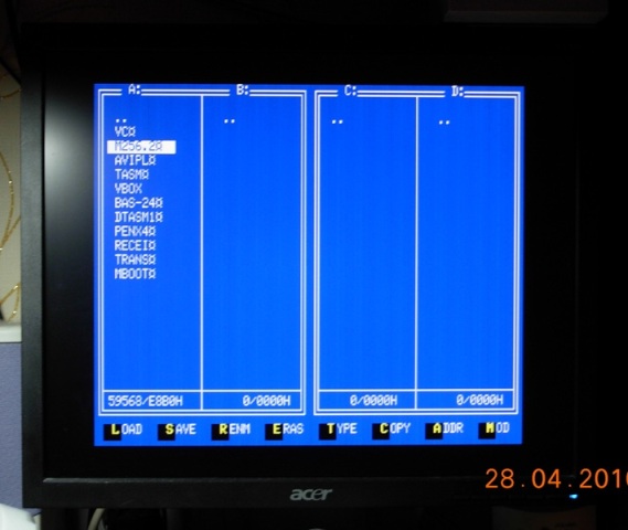

    51 сообщений

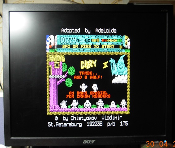

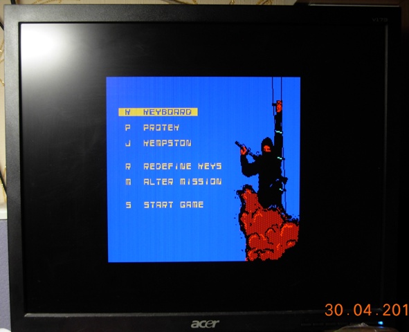

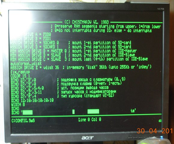

    Доделал манагер памяти.
    Поборол глюк с выводом изображения в widescreen (не отображался последний столбец). кажется мелочь (счетчик подправить), а реально убивался два дня чтобы заработало нормально.
    По старой традиции напоролся на неработоспособность Galaxian. Вылечил
    Привинтил второй монитор М35 для старта с SD.
    Погонял USART как терминал с ПЦ на VT52. Замечательно
    Остается победить турбу, и машинка будет готова...
