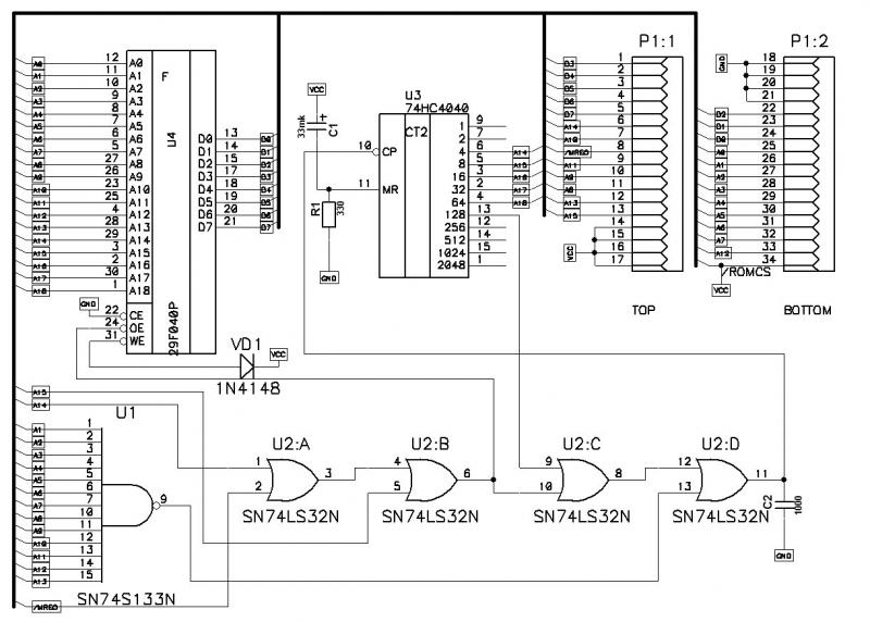

    Привет всем!
    Вопрос очень интересный. Читал по поиску "ROM-диск", все темы заходили в тупик.
    Нашел http://www.speccy.org/trastero/cosas...lashcart_e.htm
    такой ROM-диск. Вроде бы все понятно, но зачем там диод - тупик. Если был бы диод в обратном направлении, то работало бы, как я думаю. Кто-нибудь собирал эту схему? Работает? Удобно то, что даже программа есть, которая уже выгружает файл для прошивки ПЗУ. Это был первый вопрос.
    Далее... У меня имеются ПЗУ (Флеши) от мамок, старых и новых, от HDD и от разных устройств. Список свой составил - в основном на 64 кб. Никто не делал РОМ-диск на подобный размер? Откуда брать прошивки или как их вообще делать? Очень много непонятного. Если я возьму и по первой схеме - попросту входы и выходы ПЗУ подключу на процессор, управляющие на MREQ то как оно должно работать? Ведь в процессоре есть программируемый счетчик, как его заставить следовать тому или иному адресу? Или все это делается как-то иначе? Объясните, пожалуйста.
    Развел плату по ссылке (по схеме), все есть, а 74133 нигде нет... Заказал, придут 7 штук в Радиолу (Новосибирск) во вторник. Попробую собрать. Но все же вопросов - хоть отбавляй.
    Поэтому - если кто-то делал РОМ-диски, прошу отзовитесь!
    есть схема (не монтажка)?
    Судя по всему в ПЗУ хранится менеджер-загрузчик и снапшоты прог. При ресете подменяется ПЗУ Спектрума и ты попадаешь в менеджер-загрузчик, где выбираешь программу. После её загрузки, опять включается ПЗУ Спектрума, и управление передаётся программе, а внешнее ПЗУ отключается до следующего ресета.

    В самом низу - есть ссылки на схему, прогу и прочее...
    Но я ее перерисовал для удобства. Обратите внимание на ошибку... А14 и А15 с процессора идут на логику, а со счетчика А14 и А15 - идут на ПЗУ (флешку).

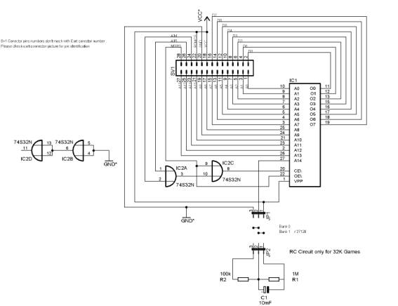

    Вторая схема - я не помню где я ее скачивал, но - примерно тоже самое, те же сигналы, но ПЗУ уже меньшим объемом. Качество, конечно, ужасное... Но все-равно можно разобраться.
    а файлом нельзя было сохранить, или мне их мелкоскопом рассматривать?
    диод для того, чтоб запись работала только в РС, а в Спеке - токо чтение.
    Прошивки делаешь из эмулятора на РС, сохраняя прогу в снапшот. Потом этот снапшот прилагаемой программой пишется в ПЗУ.

    Ничего нового... Я это все и сам понял. И ПЗУ шьется программатором, а не какими-то специальными подключениями.
    Диод, как я понял - используется в качестве ключа. Если есть картридж, через диод блокируется внутреннее ПЗУ. WE в картридже можно было бы и без диода подключить на чтение.
    чушь собачья однако ваша схема, если ты это называешь "понял", то я сибирский мамонт , по крайней мере судя по той схеме что ты дал со странным диодом . На сайте диод всё же включен по другому чем в твоей схеме Короче - давай правильную схему

    Дал. Надо быть внимательным! Вот поэтому и заходят все темы в тупик. Спрашиваешь про одно - тебе говорят про другое.
    Задаю вопрос! Кто-нибудь собирал ROM-диск? Отзовитесь!
    ещё раз говорю - она неправильная, где линия с WE на разъём? Это токо то, что видно сразу не вооружённым глазом, а всё остальное рассмотреть не возможно, т.к. ты не удосужился нормальную схему дать. Трудно архивом положить?
    Трудно пройти по ссылке, которую я дал? Я написал, что надо пройти по ссылке, там внизу ссылка на схему!!! Трудно почитать и понять? Трудно пройти по нижней ссылке? Если лень - то так и напиши.
    http://www.speccy.org/trastero/cosas...sh-Diagram.pdf
    А схема включения диода полностью совпадает со схемой по ссылке. Четвертый раз повторить? Разжевать? Может, еще и по плате посмотрим, куда смотрит анод и катод?
