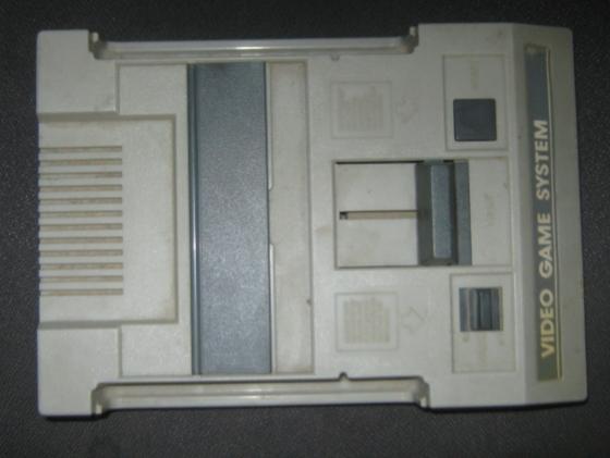

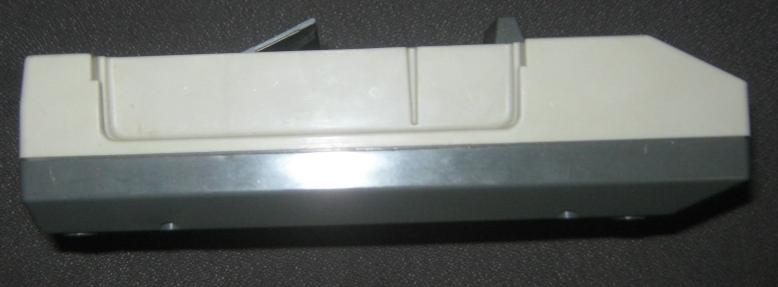

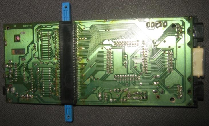

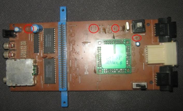

    Разабрал тут денди, с виду обычный джуниор, только чуть толще, а там под платой слот.
    Что это? Типо "встроенные игры"?
    Проверить методом тыка не могу т.к. девайс неисправен, нехватает деталей.

    Fishbone, была такая приставка - у меня там стоит ещё один картридж 1000000 in 1. Если в основном слоте пусто - игры берутся из нижнего слота. Если вставить карик в основной слот - игруха грузится с него.
