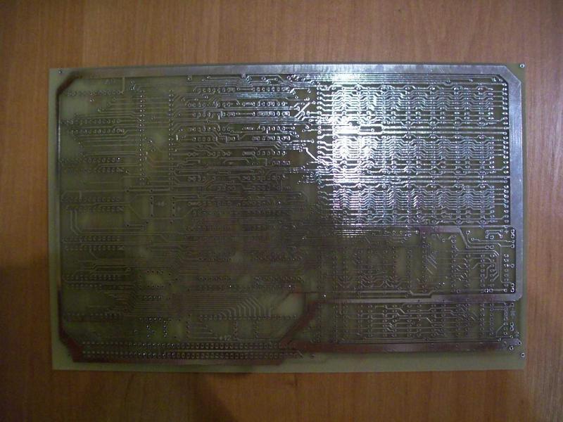

    Привет всем!
    Отрисовав печатку (http://zx.pk.ru/showthread.php?t=11814&page=7)
    решил изготовить ее в резоните. Заказ был небольшой, вышло вместе с подготовкой 650 р. за плату. Если есть желающие, могу поделиться (не бесплатно, ес-но). Также могу скомплектовать микрухи (нашел тут и 589 серию) - 300 р., без панелек, без РФ-ок. Они (РФ2) отдельно по 25 р.
    Свою плату почти собрал, матрас есть, устойчивый. Жду программатор от китайца, чтобы прошить РФ-ки.
    В плате есть 2 моих ошибки (ну не бог я) - нет 2-х дорожек. А также особенность автора платы - вторая часть последней КП2 не разведена. Т.е. плата расчитана на РУ6, для ру5 надо подключить 2 половину КП2.

    А нельзя привести схему подключения КП2, для перехода от РУ6 к РУ5. Интересуюсь как это сделано.
    В схеме как раз и Ру5Г, 2-я половина КП2 подключена (10,11 к ША проца, 12 к синхрогенератору,13 к земле и выход 9 к 9-м ногам РУ5. Также надо собрать cas от 3-х линеек в одну, можно и диодами, думаю). Как только запущу полностью свою, выложу фотки со всеми доводками.

    На фотках плохо видно...
    НО!
    В МК в 90х была опубликована печатка для Специалиста-М, я заказал такую,
    при сборке вдруг оказалось что она совсем не для РУ5, а старая схема на РУ3!
    Ру3 не нашел, поставил Ру6, переделав питание (там не сложно), плата заработала, но комп я так и не собрал, щас валяется без ПЗУ.
    Так,что обратите внимание.
