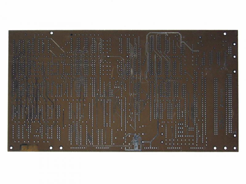

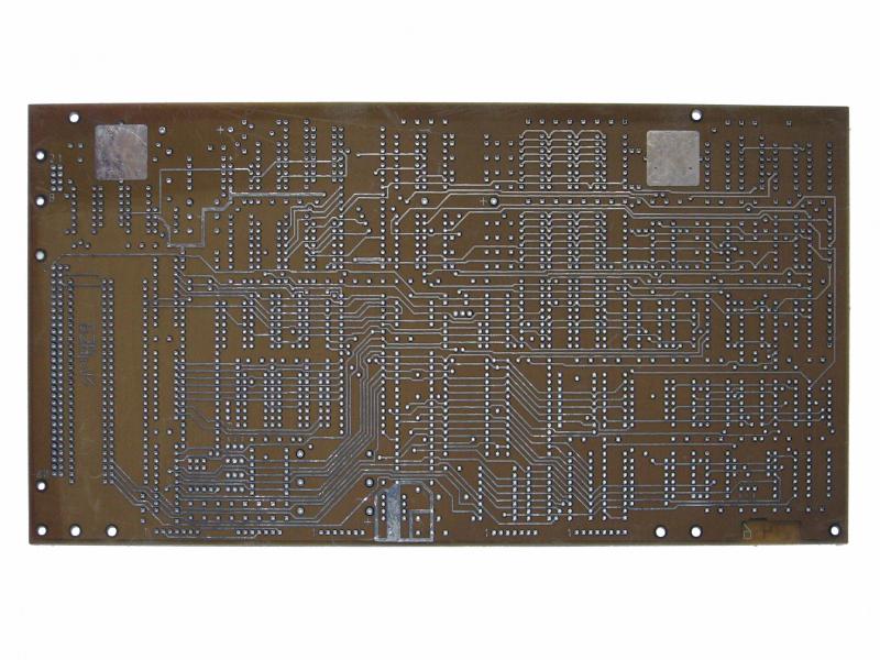

    Нашёл плату Б28рев3, по аналогии с платами Б28рев1 (ИК "Гамма") и Б28рев2А (ИК "Гамма-2") это должен быть Спектрум-совместимый компьютер производства воронежского завода "Процессор". Проблема в том, что несмотря на то, что он должен был производится в нашем городе, никто из знакомых про него не слышал. При этом дата производства платы 1991 г. совпадает с периодом производства плат Б28рев2А 91-92 гг. Возможно, эта версия вообще в продажу не поступала, а так и осталась НИР, в силу например сложности производства: плата Б28рев3 шестислойная, в отличии от двух предыдущих. Поскольку найти схему и документацию на неё надежды мало (схема на Б28рев2А пока так и не найдена, а "Гамма-2", по слухам, неплохо продавалась на Митино), хотелось бы задать несколько вопросов тем кто может "прочитать" плату для создания общего представления от ТТХ этой версии. Хотя, это будет весьма непросто, т.к. на плате, видимо, была использована "защита от копирования" - в отличии от большинства прочих плат завода "Процессор", где дорожки находились в 1, 2 и 5, 6 слоях, и их более менее видно, в этой плате, дорожки, похоже, находятся в 1, 3, 4 и 6 слое, а во 2 и 5 сплошная металлизация. Но, возможно, что-то и удастся выковырять. Фотки в хорошем разрешении здесь.
    Теперь, внимание - вопросы: На 10.10.2023 вопросов не осталось. Нет, вру, появился ещё один.
    1. Для чего на плате две площадки под кварцы? RS-232
    2. Что можно сказать о ТТХ по местам под СБИС? Принципиальная схема
    3. Можно ли определить эта версия 48К или 128К? К сожалению 48К. Была надежда, что на 6СПП сделали 128К+AY
    4. Свойства краевого 60-ти контактного разъёма? буферизированные ША+ШД+IOREQ для модулей расширения?
    5. Что за 58-ми контактные площади перед краевым разъёмом, вертикальные слоты расширения? Но, что это могли быть за модели разъёмов? Скорее всего просто переходные отверстия между слоями.
    6. Зачем RS-232 прямо на плате? Был какой-то софт и Гамма-3 чем-то управляла по COM-порту? Вряд ли для принтера с V.24 или модема для BBS :-/

    Апну тему. Неужели все телепаты в отпуске? ;-)

    И толку от телепатов - без хотя-бы монтажной схемы с обозначением микросхем ?
    С нуля нарисовать клон проще и быстрее чем угадать по очертаниям и количеству ног - схемотехнику.
    Судя по компоновке, вполне можно сейчас и двумя слоями обойтись.
    Судя по количеству микросхем памяти, то скорее всего (8 микросхем) это 48K. По крайней мере я насчитал 8 посадочных мест для микрух памяти. И большая вероятность, что это РУ5
    А там непонятно. На печатной плате просматривается только 6 адресных ног. Поэтому может оказаться и РУ5 и РУ7.

    Да и встречный вопрос, а плата эта сильно непохожа на предыдущие Гаммы?
    По мне, так сильно. Гамма и Гамма-2. И главное разводки не видно, непонятно отличия только в производстве платы или они системные.
