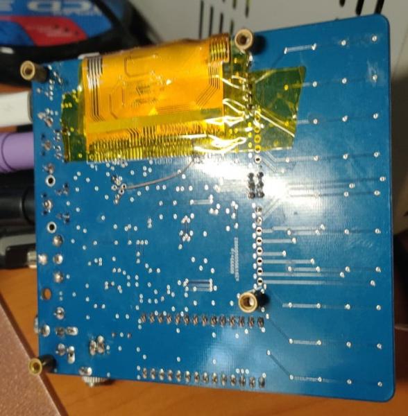

    Всем привет!
    Сделал еще один клон ZX coffee Сlassic. Характеристики:
    - pocket-size (100x90mm) ZX-48/128 Spectrum clone.
    - CPU: Z80 3.5/7 MHz (w/o wait state)
    - SRAM: 128/256kB, Flash 32MB
    - Audio PSG: AY-3-8912
    - Video: LCD 320x240 2.8", TV-out PAL composite / Svideo
    - Keyboard: Spectrum & PS/2
    - Power supply: 5V micro USB
    Поддерживаются TAP и SNA (планируется TRD)
    программная надстройка GameNavigator для комфортного просмотра списка игр
    эмулятор магнитофона для TAP (стандартная и двойная скорость)

    Прикольно. Вообще вся логика влезла в CPLD. Все ждал в видео, когда же увижу обратную сторону платы) но, там, наверное ничего и нет).
    Интересно, как реализован интерфейс с дисплеем, с какой частотой кадров удается его обновлять?

    Для PIC понятно нет, но для Z80 да, конечно. Но отключаемая через бит в регистре. Буковка L справа в нижнем статус-баре как раз показывает режим Lock (ROM). Но эту часть у просто повторил из своего клона 1986г - тогда это решение мне понравилось.
    Вы правы, на обратке ничего интересного нет.
    По 16-битной шине. Синхронно с основной разверткой, т.е. 50Гц. Контроллер Ili-9341 - можно себе это позволить )

    Ili9341 - разрешение 240х320. Вертикальную развертку используете, или битами настройки поворачиваете на 90' ? А как углы обзора? Слева или справа негатИвит? Есть же 9342 - аналогичный горизонтальный дисплей 320х240.

    Красиво! Пытался рассмотреть, как подключена матрица, ожидал увидеть там что-то вроде rtd2660 для разбора композитного видео, но не увидел (что там на обратной стороне луны, пардон, платы ?)
    Как я понял, там ттл-матрица, что для нее формирует картинку ?

    да, битами поворачиваю. Матрица конечно не IPS, углы неважные, но вполне достаточные если смотрит один человек (а больше и не надо). Контроллер не выбирал особо. Что нашел на Али, то и купил. Не так много маленьких экранов с доступом по 16бит. Даже 8 не хватит, а 99% LCD вообще только SPI предлагают.
    см выше, я уже запостил картинку обратной стороны луны платы )
