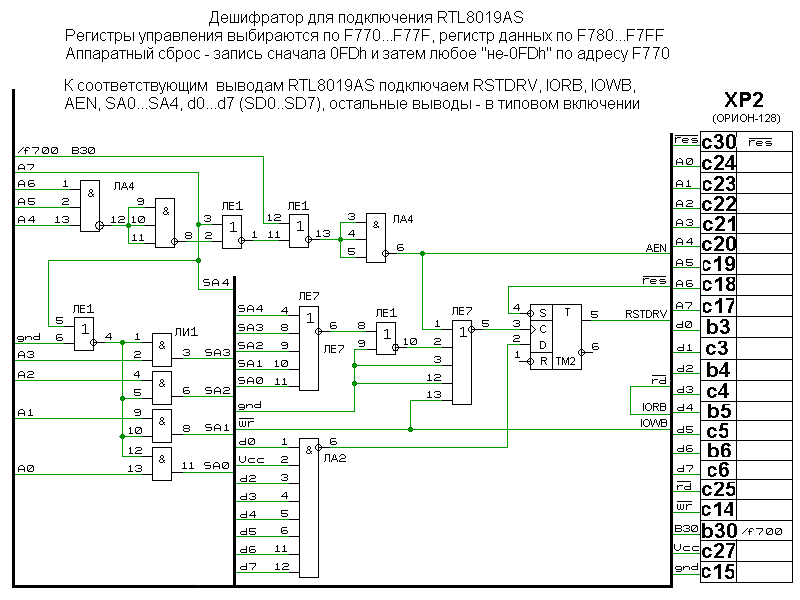

    Ну что, полгода прошло - пора оживить тему.
    Я добавил эмуляцию RTL8019AS в свой эмулятор Ориона, еще раньше это сделал b2m в своём. Это 2 разные разработки. Так что возможны расхождения в эмуляции, но пример ICMP REPLY от b2m у меня тоже прекрасно работает (я слегка переписал его чтобы работало в CP/M). Как им пользоваться читайте в теме "Эмуляция сети". Этот пример во вложении. Эмулятор на сайте.
    Думаю какой вариант стека TCPIP портировать: пока смотрю в сторону uIP (он есть на разных 8-битных) и OBSONET (от MSX).
    В этой теме я хотел бы обсудить аппаратную реализацию. Схемы того как я это вижу - во вложении. Там 2 схемы - одна типового включения RTL8019AS (в моем случае предполагается всё аналогично за исключением того, что я не использую INT0, но использую сигнал AEN - чипселект). А вот схема дешифратора/селектора (т.е. коннект чипа собственно к Ориону) - предмет обсуждения. Проектировалось из соображений чтобы:
    - Задействовать только свободный диапазон F770...F7FF
    - обеспечить приемлимое быстродействие
    Что обеспечивает схема:
    - порты F770..F77F - мапятся на регистры управления (16 регистров RTL8019AS),
    - область F780..F7FF - регистр данных (все 128 адресов это один регистр в чипе RTL8019AS с относительным адресом 10h: так сделано для быстрых пересылок при помощи LDIR).
    - аппаратный сброс - запись значения 0FDh в порт F770 + затем запись "не-0FDh" туда же. Это сделано оттого, что мне с "лишним портом" не хотелость вылезать в другое адресное пространство, а 0FDh в регистр команд (в порт F770) не пишет ни один драйвер RTL8019AS (я их видел с десяток разных).
    Обсуждаем. Может, в схеме ошибки есть (я всю булеву математику уже забыл). Буферов (для выравнивания уровней) в схеме нет, на первый взгляд и без них должно работать, но точно не знаю - не аппаратчик я.

    Error404, особо не вникал, но на первый взгляд в формирователе AEN - лажа, проверь.
    Я не вникал как в RTL инициируется DMA, но если DMA использовать не предвидится, но можно наверно и так использовать этот сигнал - так что считай что ложная тревога
    Да, ДМА не будет. Пересылка на хост побайтная по /WR /RD процессора. AEN тогда просто будет играть роль чипселекта (чтобы не делать гейты для /WR /RD) - экономится лог. элемент.
    А вот ловушку аппаратного сброса наверное заменю на вылавливание не кода 0FFh, а кода 0FDh (чтобы биты D0 D1 были аналогичны команде STOP регистра СR)

    Error404, вот токо одного не пойму - зачем городить огород, изобретая контроллеры под экзотические шины, если с таким же успехом, и на те же адреса можно прицепить обычную ISA карту?
    Так я што, против чтоли? У кого есть ISA-карта, пускай используют. Я схему нарисовал исключительно чтобы проиллюстрировать как оно могло бы быть - что из сигналов, где и когда активируется. Чтобы когда оно будет реализовываться (а реализовываться оно все же скорее будет в виде чипа RTL присоединенного непосредственно к ПЛИС - у реализаторов нет живого Ориона с системной шиной, слотами и т.п.), было понятно что к чему. Врядли кто-то будет делать например u9+ ISA или Орион2010 + ISA, где сам комп меньше чем сетевая карта c переходниками/шлейфами для подключения к по сути контроллеру. А у основных наших девелоперов именно u10/u9 на которых элементарно пинов не хватает для подключения ISA. Сколько там у u10 - 12 пинов на гребенке GPIO пока свободно, ЕМНИП?
